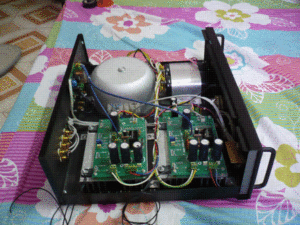

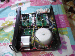

    Em xin post vài xu ảnh con SS của em
  18. longpcb
    longpcb Advanced Member
    16/9/08
    2.175
    23
    Gầm gầm cầu!
    tiếp, chỉ buồn là nó vẫn chưa hát, em đo tại điểm ra SPK những -35VDC nên em không dám đấu loa, ko hiểu nó bị sao nữa, mà sò ko chết, các Bác giúp em với !

  19. nguyenhanoivn
    nguyenhanoivn Advanced Member
    11/2/09
    1.036
    Vietnam
    Trông pro quá, đúng là cùng là SS mỗi người bố trí một kiếu. Kiểu này em khó lòng trụ lại top ten rùi :(
    Bác xem lại phần cái nồi nhé.

    Bác chưa đấu thử loa mà đã lắp đặt hoàn chỉnh thế này nếu có vấn đề gì tháo ra cũng vất vả nhỉ, mà bác đo -35vdc là đo giữa 2 cọc loa hả bác?

    hehe, chỉ tốn chưa tới 200k mà có cái chassis như thế này là pro quá rồi :D . Bác bố trí nội thất cũng rất đẹp. Không biết vỏ BA bác dùng cái gì mà hay vậy? :D

    Đẹp thật, nhưng dây đi từ tụ nguồn đến sò có vẻ hơi xa cũng ảnh hưởng đáng kể đến chất âm đấy Bác ạ.
