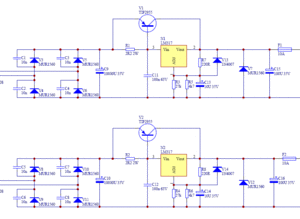

    Em cũng thử giảm áp rồi, tiếng nghe đuối hơn. Có lẽ loa của em 4ohm, khó kéo nên khi tăng điện áp thì công suất cao hơn nên nghe hay hơn.
    @ Bác coi muốn giảm áp thì dùng mạch này rẻ hơn mua LT1083 mà công suất lại cao hơn. Em lắp rồi, chạy tốt. Qua mạch này em giảm áp xuống còn +-40V cho tròn. Trong mạch R4,R4,R5, R6 thay bằng trimmer 10K, tụ lọc tăng điện áp chịu tương ứng với nguồn.

    bác thai đã cho ý kiến, vậy các bác còn lại thấy thế nào, đối với tầng công suất có nên ổn áp cho nó luôn ko? vì dòng của amp ss khoảng 5A đổ lại, nên chơi mấy con sò sắt chắc là chịu đc, còn vấn đề nữa là có nên tăng kích thước dây quấn cấp nguồn cho phần công suất ko, hiện tại e đang dùng dây 1,2ly cả emay , e tính tăng lên dùng dây 2ly cho nó máu.

    em thì không thích regu cho phần nguồn công suất, cứ để cho nó ẻo lả một chút ạ :D
