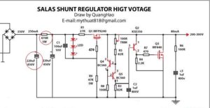

    Đây là mạch ổn áp shunt cao áp của Salas phiên bản sau do bác Quang Hào vẽ lại cho dễ nhìn, sơ đồ này chỉ khác vài điện trở nên các bác có thể tham khảo để chọn điện trở cho phù hợp. Mạch trước hay mạch này cũng đều chạy tốt cả.
    Trong mạch Tụ 220uf và trở 470 trong vòng tròn là mắc lọc R-C lắp thêm để tăng cao chất lượng lọc nguồn trong trường hợp không có choke. 2 linh kiện này không bố trí trên pcb nên các bác lắp ở bên cạnh rồi nối dây vào.
