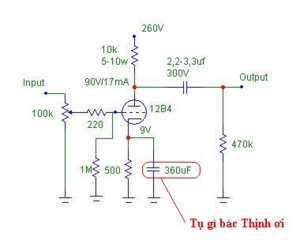

  20. meodenmatlua
    meodenmatlua Advanced Member
    Tham gia ngày:
    12/3/08
    Bài viết:
    832
    Đã được thích:
    Nơi ở:
    Thanh Hóa - Hà Nội
    Bác Thịnh cho em hỏi tụ 360uf trong mạch Pre là tụ hóa hay tụ gì hả bác? bao nhiêu volt ạ?
    Các file đính kèm:
  21. coi
    coi Advanced Member
    Tham gia ngày:
    3/4/06
    Bài viết:
    2.221
    Đã được thích:
    tụ hóa bác à... còn loại nào- hãng nào thì tùy tai bác.
  22. meodenmatlua
    Tham gia ngày:
    12/3/08
    Bài viết:
    832
    Đã được thích:
    Nơi ở:
    Thanh Hóa - Hà Nội
    Tụ không phân cực à bác? điện áp bao nhiêu volt bác COI ơi ???

  24. minhtriet
    minhtriet Advanced Member
    Tham gia ngày:
    12/2/08
    Bài viết:
    4.527
    Đã được thích:
    Nơi ở:
    Huế
    Bác Mèo cứ ra sieuthiav mua mấy loại Nichicon Muse hoặc BP chịu được áp 25V hoặc hơn là ok.
