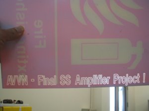

    Chào các bác,
    Em có ý tưởng làm mặt trước cho con SS bằng Mica. Em thử cắt 2 kiểu logo tử nghiệm. Mời các bác xem hình

    logo này em chỉ thiết kế thử thôi, các bác có ý tưởng về logo thiết kế giúp em với

    Em dùng Mica hai lớp, lớp trong màu đen

    @Thainhnh: Logo phải có dòng này: " VNAV-final SS Amplifier project"! :D

    Dạ! logo trên của em là để khơi dậy cảm hứng sáng tác của các bác mà

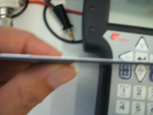

    Có ngay đây bác Triết ơi,
    lần này em dùng mica trong để cắt

    Mà bác định dùng Decan rồi cắt chứ và dán mặt trong phải không? Như vậy cũng hay đó, nhưng nếu bác kiếm được mica dày 1cm thì càng ok nữa.
