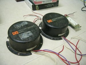

    Hehe, e có 2 cái nguồn xuyến xịn nhưng áp ko đúng với SS, nhỏ gọn, nếu bác thích e quấn lại thứ cấp cho phù hợp rồi đổi cục BA khủng bố kia :lol:

    :evil: Làm đơn xin mua thêm 4 con sò để nâng công suất thì... im thin thít :evil: , giờ đang đàm đạo với nhà sản xuất vụ biến áp thì ở đâu chạy vô í ới. Nhanh lắm :mrgreen: em cho Cụ ngậm luôn :lol:

    Em tưởng bác thích chassis phong cách ... thoáng mát cơ mà :lol: Bác làm em chassis slim rồi cho biến áp nửa nổi nửa chìm, thế mới hầm hố... hố :mrgreen:

    Tối qua em đo thử cụ thể thì thấy cục biến áp nguồn của Bác cao bằng tấm tản nhiệt bên hông chassis, vậy là yên tâm làm chassis rồi Bác ạ, cũng may quá. Phong cách thoáng mát lúc đi thi đấu mang đi ngoài đường em hơi ái ngại Bác ạ, nên em làm kiểu kín cổng cao tường cho tiện. Em cũng thích làm biến áp nửa nổi nửa chìm và tích hợp Pre 12B4 lên trên nắp luôn nhưng thấy khá vất vả em ko đủ sức làm ạ.

    amp ss của bác làm xong chắc chẳng lo mất trộm nhỉ... :lol: nặng thế ai mà rinh dc, mấy hôm nay bận quá nên chưa gửi BA số cho cụ dc, mai mất điện e gửi cho cụ nhé...

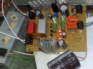

    Các bác làm xong nguồn này chưa. Em vật nhau với nó từ hôm qua tới giờ mà chưa được. các bác kê đơn giúp em với. Hiện tượng mạch như sau: Chỉnh điện áp đầu ra 210vdc, khi đóng điện áp tăng vọt lên 270vdc và giảm dần sau 1 phút mới về giá trị 210vdc. Linh kiện dùng đồ tháo bo, đã đo trước khi lắp chỉ có con IRFP9240 là hàng chợ thôi.

    Nguồn của em chạy rồi các bác ơi :D . Các bác đang dùng tube thì lắp gấp đi, chất âm cải thiện rất nhiều ở phần trung và trầm. Trước đây IV tube em không hài lòng vậy mà khi dùng với nguồn này em lại không muốn thay IV khác nữa :D
    Các bác nhớ lắp giải nhiệt cho con KSP94 và kiếm cục nhôm thật bự cho 2 em fet nhé! Nguồn cũng nên bự hơn vì dòng tiêu thụ không tải đã là 50ma rồi.

    2 con fet em gắn nhải nhiệt như trong hình mà lúc chạy phải đặt cái quạt ở gần(sò chợ nên em sợ nó tèo)

    @Thainhnh: bác dùng con fet gì thay cho IRF840 vậy? Sợ con 840 nhỏ quá dễ cháy à :wink:
    Các bác chú ý là trong mạch nguồn Salas này con IRF9240 không nóng lắm, chỉ con IRF840 là rất nóng nên dùng tản nhiệt phải đủ (lúc trước e có nói tản nhiệt như amply SS là vừa mà :D)
    Con KSP94 như bác Thái nói là nên dùng ống đồng hay nhôm gắn vào để tăng cường tản nhiệt, hoặc có thể thay bằng MJE350 thì khỏi cần tản nhiệt nhưng phải đảo chân như e có post theo link dưới:
    viewtopic.php?p=620015#p620015
    Em tháo bo được con K2477, tra datasheet thấy nó chịu dòng và áp cao hơn IRF840 nên thay vào nhưng không biết chất lượng nguồn có bị thay đổi so với bản gốc không?. Con IRFP9240 ít nóng hơn con IRF840 nên em vẫn dùng hàng chợ.
