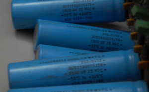

    Em mới lượm được 8 chú tụ này, định thay vào bo công suất của SS, các bác xem giúp có được ko? Hình như trong mạch y/c chỉ 470uF thì phải, mấy chú này là 1500uF.

    Tụ này chất lượng rất tốt nhưng khá to nên bác gắn vào bo công suất ko ổn :D
    Bác kiếm thêm vài quả nữa rồi đấu // làm tụ nguồn thì rất hay đó.

    Vâng, để mai xem em có lượm được thêm không. Tiện cho em hỏi tụ có chữ IC không biết là tụ gì, có tốt không bác?

    Bác cho cái ảnh chứ chỉ nghe vậy thôi khó phán lắm :D

    Vâng, các em nó đây ạ. Chúng nằm cùng trên một bo, nhưng tụ IC thì em thấy ở mấy bo khác có mấy con tụ rất đẹp cỡ 470uF
    Em tìm ra rồi, nó là của hãng Illinois Capacitor. Thấy bảo tụ này cũng rất xịn :mrgreen: . Mai em phải đi lùng sớm thôi.
