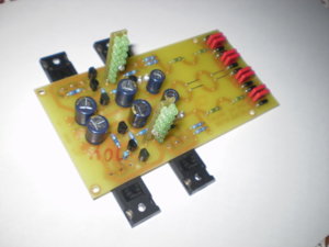

    Sáng nay em tranh thủ hàn cái board Salas theo phiên bản nâng cấp mới, dự định ngày mùng 6 tết này (nghe nói ngày 6 năm nay là ngày đẹp) em sẽ chính thức chuyển sang dùng board mới này xem thế nào:

    Đẹp quá bác Dinhchi ơi :D
    Tuy nhiên theo em các bác nên lắp fet theo hình dưới để tiện lắp tản nhiệt, chỉ cần 1 tấm tản nhiệt là đủ.

    Tản nhiệt ở dưới em thấy không đẹp lắm, không biết tản nhiệt nóng khoảng bao nhiêu độ thì vừa bác nhỉ?

    Bác đã lắp nguồn Salas cho Dac và I/V thì cái này cũng vậy thôi, tản nhiệt miễn sao sờ vào để tay hơi lâu cũng được là ok :D
