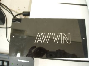

    Em mới thay đổi lại cách làm măt cho con SS
    - Dùng Mica trong, sơn một mặt bằng sơn đen
    - Cắt chữ bằng Engaver chế độ Mirror(Chữ cắt chìm mặt trong)
  7. thainhnh
    thainhnh Advanced Member
    23/10/08
    454
    Vũng Tàu
    bề mặt bóng quá nên no trở thành cái miror
