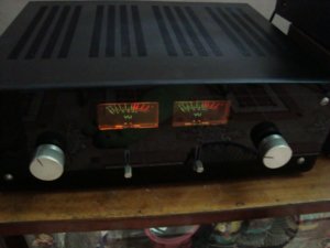

    -Bác Coi à,Em lấy tín hiệu trước Volume của Ampli. Ampli của Bác kô có volume ....... khó nhỉ ?

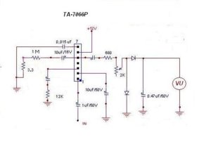

    -Em dùng cái VU của cái đầu casset Victo KD-A5 còn cái mạch nó dùng = TA- 7066P,Em cắt luôn cái vỉ của nó và nối dây lại thôi,(trước khi lắp vào Em cũng đã mò vẽ lại mạch đó rồi mà Em vừa tìm mãi kô thấy kô biết để chỗ nào mất rồi ấy,để lúc nào có h Em tháo ra Em vẽ lại vậy)
    - VU - ampli SS của Em đây ạ

    Bác cố gắng vẽ lại giúp e cái mạch nhé... :D

    -Em gửi Bác Coi và các Bác mạch VU Em đang dùng cho SS của Em.
