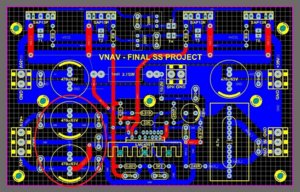

    Tụ này ở vị trí nào bác chỉ giúp em với, có ảnh khoanh tròn thì tốt bác niubai68 ơi :D .

    tụ ngay trứơc ic (theo mạch là 470uf), bác có elna sinmic thì bỏ vào thử.

    Chỗ em khoanh tròn màu đỏ phải không bác?
  8. niubai68
    niubai68 Advanced Member
    14/11/08
    1.250
    53
    đúng ạ.
