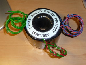

    Báo cáo tiến độ quy hoạch lại SS :D
    Tối qua em chỉ mới tháo băng dính trong cũ ra, thay lại toàn bộ đầu dây vào ra của biến áp và quấn lại bằng băng dính đen xì :lol: . Tối nay về quấn lá đồng chống nhiễu xung quan nữa là xong phần biến áp.
    Có hình gửi các bác ném đá :lol: Trông pờ rồ không?

  3. meodenmatlua

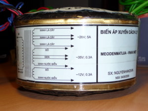

    Gửi các bác mấy cái ảnh em tút lại cái biến áp :lol:

    Ẹc, pro quá :D

    Ẹc, mèo khen mèo :lol:

    Pro là phải cho thiên hạ thấy dc dây đồng to bự mới sướng... :mrgreen: , cụ bọc giống như... cục kẹo... :lol:

    Giống cục kẹo nghe nó mới nghọt chứ bác :lol: . Hôm qua em vừa thay tụ nối tầng bằng tụ ERO giống của bác coi đấy, không biết có thay đổi gì không vì chưa xong phần nguồn.
