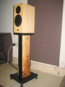

    Sau 1 tuần hì hục Mod lại SS như Bác Thịnh đã hướng dẫn, Em hồi hộp nối với CDP, nối với loa rồi chọn vài đĩa ưa thích để test....
    Sau khi nghe xong vài đĩa ưa thích đó Em cảm thấy trong lòng mình có một nỗi.. :( ..Buồn khó tả.
    Số là trước tới giờ Em vẵn dùng đôi loa cùi bắp Hồng Kỳ do em tự DIY từ hồi mới theo con đường đau khổ này nên dành nhiều tình cảm cho nó, nhưng giờ đây những gì là ưu điểm hay nhược điểm của nó được em SS lôi ra tuốt tuột rồi tống vào tai em, mà khổ cái nhược thì nhiều hơn ưu " nên từ đó em buồn".
    Buồn vì sau bao nhiêu công sức Mod đi Mod lại cuối cùng Em vẫn phải để SS ngồi chơi xơi nước :(
    Buồn vì lại phải lo kinh phí để kiếm cặp loa cho SS, mà kiếm em nào cho hợp với SS lại là cả một vấn đề :( .
    theo các Bác, Em phải làm gì bây giờ? Cứu Em với :( Cứ thế này Em tẩu mất thôi!(Mà hình như Em tẩu rồi phải không các Bác nhỉ? :p )

    tình hình này thì bác phải đổi loa thôi. E thì ko có ý kiến gì về cặp loa bác tự làm, nhưng là loa Việt nam thì chắc chắn ko thể so với loa các hãng của nước ngoài ( kể cả loa sản xuất tại Trung Quốc). Còn chọn loa nào bác nhờ bác Thái, bác Thịnh, bác Nam tư vấn cho, ngoài đó thì chắc là kiếm dc loa ngon- dễ.
