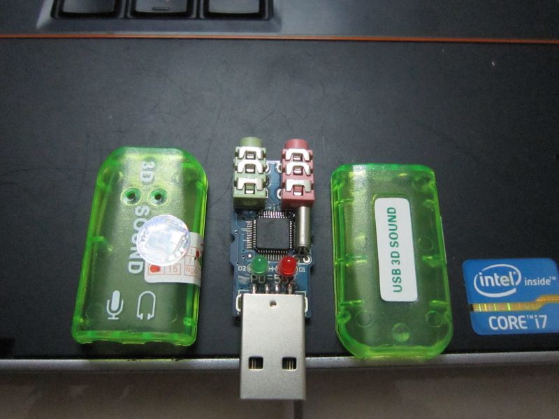

    Nguồn spdif thì em lại không sợ, nguồn ư dễ ẹt mua cái usb soundcard 100k là có liền nó dùng CM119. :D
    Cái này nè anh.

    chắc phải vậy, con CD của em ko chịu đọc đĩa rồi

    Mai cafe gốc đa đi anh, em mang theo luôn. Coi vậy chứ CM108 không phải bèo nhèo lắm đâu. Còn cái này là CM119 có bèo hơn CM108 :D
