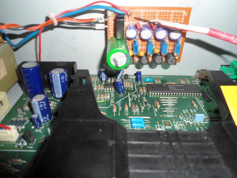

    Sau khi nghe ngóng thêm một thời gian và tham khảo phương án của Luckasz , em quyết định thực hiện thêm một bước đi nữa cho Philips940 là đeo thêm một bộ nguồn gồm 4 đường nguồn 5v để cấp riêng cho các mạch như DSP, DAC , IC chuyển đổi dữ liệu số cho đường Digital out , boar Clock , board Digital Out
    Nguyên bản bộ nguồn của Philips CD940 thiết kế rất sơ sài , tất cả các mạch trên kể cả nguồn cho vi xử lý toàn máy đều chỉ dùng chung 1 nguồn 5v duy nhất do 1 chú 7805 thực hiện , có thể vì cách xử lý nguồn như vậy mà tiếng trầm của máy này chưa được chắc gọn chăng ?
    Tuy nhiên , cách thực hiện cấp clock cho máy này em thực hiện khác phương án của Lukasz , Ý thức được tầm quan trọng của DSP ( SAA7310 ) và mục tiêu tập trung vào Transport là chủ đạo nên ưu tiên nguồn và xung clock cho phần này cao nhất
    Dưới đây là hình ảnh của board gắn thêm cho máy , IC ổn áp của các đường 5v này không sử dụng họ 7805 mà dùng loại chất lượng cao hơn gắn phía sau board mạch

    Trong lúc đang tiện tay, lại kết hợp với việc quan sát "đất" trong Philips CD940 còn rộng rãi , em đưa luôn 1 biến thế ngoại cỡ vào để cấp riêng nguồn cho phần 5v này
    Kết quả không ngoài dự đoán , tiếng trầm của Philips được cải thiện rõ rệt so với nguyên bản , thế mạnh và sự tinh tế của dải trên vẫn được giữ nguyên
    Rõ ràng CD940 cố tình ép cân để có giá rẻ trong phân khúc thị trường , bản thân cụm quang học CDM4/44 và SAA 7310 vẫn xuất hiện trong các CDP gấu được nhiều hãng sử dụng , SAA7310 là thế hệ thay thế cho SAA7210 trước đó . Với một CDP có cấu hình cơ bản vững chắc thì cơ hội đưa nó lên tầm cao mới là khá thuận lợi

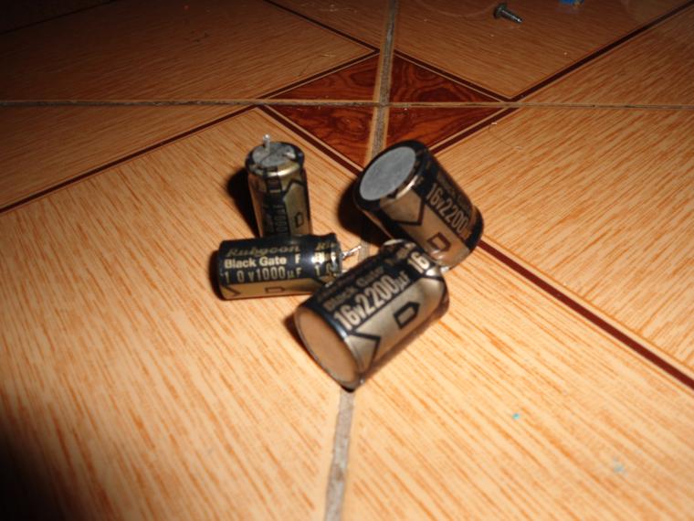

    Vốn dĩ Sony X505ES đã có tiếng trầm dày dặn , bộ nguồn thiết kế rất kỹ và khá khủng , do vậy sẽ quyết định tiêm vào phần nguồn cho DSP của máy tụ cực độc được cất kỹ từ lâu , hy vọng với giải pháp này sẽ đưa dải cao của Sony "điêu" thêm lên một chút :mrgreen:
