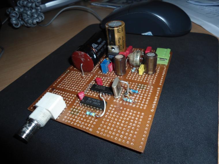

    Chủ nhật , thử nghiệm ráp board clock rời cho DAC như đã dự định , khi nào chạy ổn định sẽ đặt làm mạch in và chassis riêng cho nó

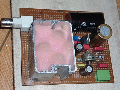

    Hôm nay đến được đây , sắp sửa cấp điện cho em nó dao động :mrgreen:

    Cụ tính đổ keo vào kia hay sao thế ?
    Cái "khuôn đó nhìn ngon quá :D

    Theo em thi kiem cho no cai nap roi do keo vao luon, tranh rung kụ nhay :mrgreen:

    Đây là cái hộp nhôm có mút gai chèn bên trong chứ không phải đổ keo gì đâu ạ, tác dụng của nó như sau
    1-Cho nó đẹp... :mrgreen:
    2-Chống nhiễu :)
    3-Chống rung cho Xtal :p
    HAQUYMANH likes this.

    Đề nghị cụ đầu tư một lọ keo Silicon mà mấy bác thợ kính hay dùng => bơm đầy hôp là đảm bảo êm, chống ẩm... :mrgreen:

    Chủ nhật vừa qua đã cấp điện cho Clock và kết nối với DAC , mạch hoạt động ngay ở chế độ tiếp nhận clock ngoài ,em nghe ngóng vài hôm và có nhận xét sau
    Sự khác biệt giữa 2 chế độ không nhiều , có lẽ mình tai trâu quá
    Có vẻ như có sự khác biệt trong sắp xếp lại trật tự nhạc cụ trong âm thanh , cụ thể chế độ clock ngoài làm cho nhạc cụ hơi lui về phía sau hơn vị trí giọng hát không đổi , tuy nhiên giọng hát theo em lại không quyến rũ bằng tuy khó nhận ra hơn
    Có hiện tượng lạ xuất hiện là tiếng lép bép nhẹ y như tiếng nổ đĩa than . Đố bác nào dùng công nghệ Digital cho ra tiếng như thế :mrgreen: Sẽ tiếp tục nghiên cứu hoàn thiện thêm về phương án này
