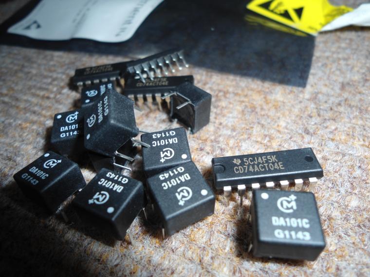

    Board Clock thì cần 1 con 74ATC04
    Board S/PDIF thì cần 1 con 74ATC14 ( hay hơn dùng 74ATC04) , một con biến thế số Murata 103 (hay hơn 101 vì có một số DAC không chịu nhận tín hiệu S/PDIF biên độ cao) , một đầu BNC giắc cái có chân cắm vào PCB như thiết kế
    Xin đăng lại hình ảnh linh kiện trước đây em đã mua , chỉ có cái BNC là hồi đó chưa mua
