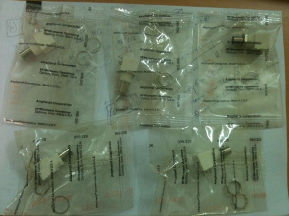

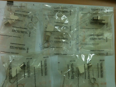

    Bá cáo các Bác là sau bao ngày mong ngóng, chờ đợi mỏi mòn và cuối cùng thì các em xinh tươi đã về đến tay iem rùi.
    Đôi hình ảnh của em nó đây ự.
    Các bác nào đã đăg ký xin mời liên hệ với bác nxhung để nhận hàng.

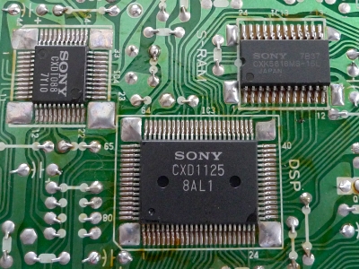

    Hôm nay em quyết tâm vật em DVD Sony cỏ úa của em ra mode. Mã của m nó là DVP-NS728H linh kiện bé như con kiến, toàn bộ là dán. Em đã tháo rời rụng các bo mạch khỏi chassis rồi nhưng chưa dám xuống tay. Em chụp cái hình lên đây hỏi các cao thủ xem liệu em có nên ra tay không.
    Mạch con thạch anh của nó em đo và vẽ lại như sau
    Nếu có thể làm được thì các bước như thế nào ạ.
