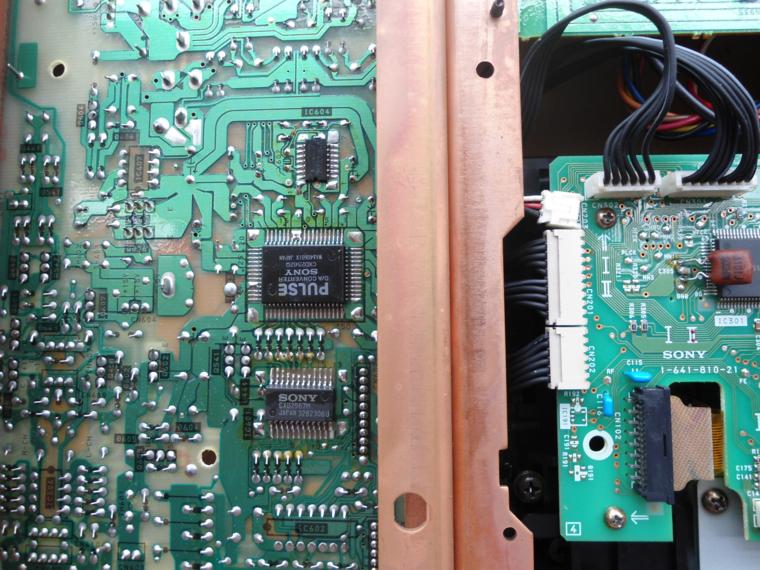

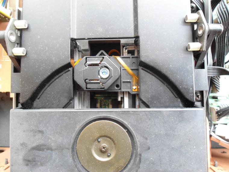

    Ứng viên thứ nhất đến từ xứ sở hoa Anh đào : Em Sony X505ES Do bác Cynep tài trợ
    Em này sử dụng mắt từ 151 cũng rất nổi tiếng của Sony , rất tiếc đường Digital out em này không hỗ trợ cổng S/PDIF coaxial mà lại dùng Optical. Chuyện nhỏ ,có biến thế số trong tay em sẽ đưa nó về S/PDIF coaxial

    Ủa, X505ES xài mắt 272 chứ ợ :mrgreen:

    Sorry các bác , em nó dùng mắt KSS 272 , em nhìn vội nên nhầm , trông giống nhau quá :oops:
    mạch D/A sử dụng CXD2562Q , toàn bộ vỏ máy bọc đồng vàng đỏ au rất chắc chắn . Với túi cát 20kg của em có đặt lên nóc cũng nâu vấn đề

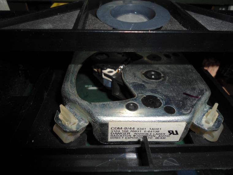

    Ứng viên thứ 2 là một chàng trai đến từ xứ sở hoa Tuylip, gốc Âu châu nhưng anh này dáng vóc khá thư sinh Philips CDP 940

    Philips 940 được trang bị mắt CDM9/44 .Rất tốt , phần giải mã chạy SAA7350 và có đường Digital out dạng Coaxial.
    Cả 2 anh chàng này có khá nhiều tương đồng về năm sinh ( 1992-1994 ) về công nghệ Bitstream cho D/A ,về sử dụng cụm mắt đọc rất tốt đại diện cho phong cách của riêng mình

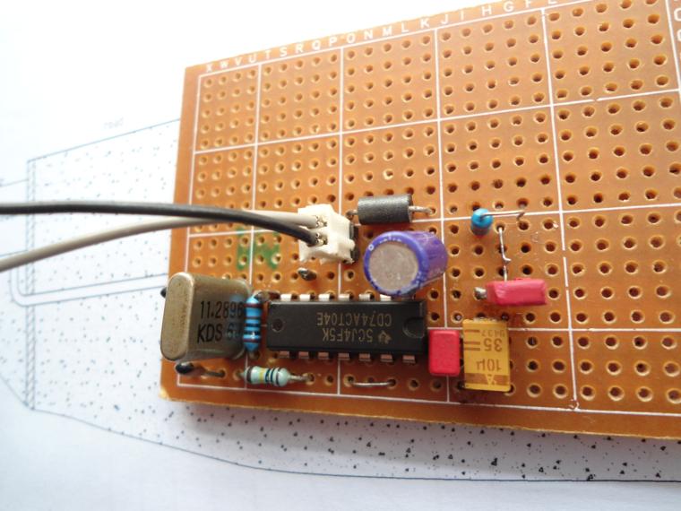

    Sau khi qua được các vòng sơ tuyển , khám xét mắt mũi các thí sinh .Bây giờ đến bước quan trọng thứ 2 trong mod mát là việc ghép thạch anh mới cho CDP
    Các quan điểm nhìn nhận về yêu cầu của thạch anh dao động cho kỹ thuật số cơ bản là như nhau , nhưng mức độ ưu tiên trong từng lĩnh vực lại khá khác nhau . Khác với một số ngành công nghiệp thì với Audio cụ thể là trong CDP chính xác của dao động hay chuyện sai lệch vài chục ppm chưa hẳn là vấn đề ,trong khi đó xử lý nhiễu ồn , làm vuông xung tốt hơn lại được chú trọng vì người ta thấy nó ảnh hưởng trực tiếp đến âm thanh
    Đây là bộ TCXO em tự lắp :mrgreen:
    Vì chiến đấu trên boad cắm nên hơi lộn xộn ,nhưng nó được trang bị bộ nguồn nhiễu cực thấp và IC số tốc độ rất cao :wink:

    "Vì chiến đấu trên boad cắm nên hơi lộn xộn ,nhưng nó được trang bị bộ nguồn nhiễu cực thấp và IC số tốc độ rất cao :wink:[/quote]"
    Bác làm cái PCB phủ xanh nhìn cho nó Pro, em xin đăng ký 2 cái cho 2 em CDP cỏ nhà em.

    Em góp ý, vì thạch anh làm việc ở tần số cao, chính xác, nhất là với sườn xung, theo em bảc chủ nên kiếm PCB bằng sợi thủy tinh để tổn hao tần số cao ít. Nếu chế thử thì nên câu kiểu P2P sẽ tối ưu hơn phíp chợ
    Em xin ý kiến nữa là làm cho nó cái vành đồng tránh nhiễu nữa kụ ự, :mrgreen:

    Sườn xung nó do mí con khóa pha phụ trách chứ thạch anh tạo sóng sin thui mừ :wink: bo máy cũ tuyền xài phíp thường mà clock có máy xài cỡ 33MHz vô tư , PCB sợi thủy có cái lợi là cứng & ít hút ẩm thui :lol: ngoài chống nhiễu bác chủ tóp nên để í cả món chống rung cho bo clock nữa ợ !
