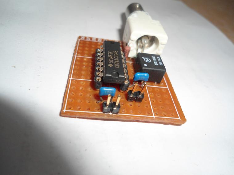

    Việc tiếp theo là nâng cấp phần tín hiệu S/PDIF trước khi đưa ra ngoài . Dự kiến nó sẽ thế này
    Ý kiến đóng góp của các bác em sẽ tiếp thu dần dần ạ :mrgreen:
    Các bước em làm đây đều đi chôm được của thiên hạ thôi ạ

    28
    Đệm con 74ACT04 để tăng dòng ra phần tín hiệu S/PDIF thì con BTS cũng phải tăng cs = dây + lõi tương ứng nên thửa BTS là đúng rồi :mrgreen:

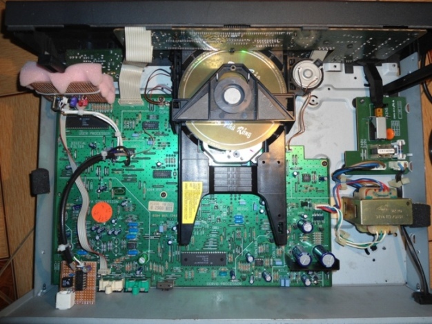

    Trong buổi tối đã kết nối xong , hiện trạng như thế này ạ
    Vì Philips dễ làm hơn một chút và để kịp mai tham chiến nên em quyết định thực hiện trên nó trước , xong sẽ làm Sony :mrgreen:
    Các bác sẽ thấy là các Boad vẫn sử dụng nguồn của máy , không có bộ nguồn nào để nuôi riêng .Điều này để tránh quá chênh lệch hạng cân so với đối thủ :wink:

    28
    CDM-9 phục nhân sâm để thêm tự tin đấu vs CDM-4 đây mừ :mrgreen:

    34
    Nhòm cái BA zin trông giống đồ Quang Minh kụ nhể :mrgreen:

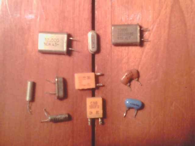

    Trong lúc chờ chiến , tranh thủ lắp thêm mạch Clock :mrgreen:
    Vấn đề lăn tăn về chất lượng thạch anh luôn được quan tâm nhưng chính xác ra là lăn tăn về chất lượng mạch đệm cho nó chứ bản thân tinh thể thạch anh không tạo ra jitter mà chỉ liên quan đến độ chính xác của tần số dao động
    Em đã mở khá nhiều TCXO và quan sát cấu tạo bên trong , nói chung việc thay thế tinh thể thạch anh khác nhau trên cùng một boad mạch không làm thay đổi cảm nhận âm thanh bao nhiêu ( Có lẽ tai trâu quá ) Nhưng thay đổi cùng thạch anh trên các board mạch khác nhau lập tức nghe ra ngay
    Đối tượng của TCXO trong phần lớn các mạch công nghiệp là độ chính xác được đặt lên hàng đầu ,nhưng đối tượng của Audio là mức độ Jitter phải được giảm thấp . Rất ít TCXO quảng cáo Low Jitter mà chỉ công bố độ chính xác , độ ổn định tần số với điện áp , với nhiệt độ ...thậm chí còn trang bị cả tụ xoay để vi chỉnh tần số
    Để giảm thiểu Jitter thì việc lọc lựa linh kiện là cực kỳ quan trọng . Một số TCXO trông rất khủng và độ chính xác cao nhưng bên trong trang bị linh kiện rất bình thường
    Em sẽ lắp thêm vài bộ theo yêu cầu của một số bác để thay thế và có thể so sánh , số lượng ít nên chỉ dùng board cắm chứ không tiện đặt PCB ,linh kiện dùng chân cắm cho dễ hàn

    28
    Ta bàn về chất âm thạch anh loại phổ dụng 2 chân kụ nhé (tất nhiên là cùng tần số dđ) - em thấy loại 2 chân nhỏ dài như đầu bút bi dải cao chi tiết hơn loại to dẹt , ngược lại loại to dẹt dải trầm & trung trầm ngon hơn :mrgreen:

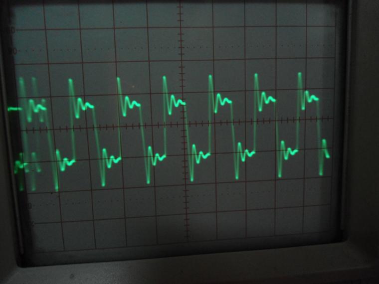

    Không ổn , sao tín hiệu Digital Out lại có gai nhọn thế này nhỉ :roll: Phải xem lại xem có sai sót nào không :evil:

    34
    Chắc do phíp chợ... :mrgreen:
    Bác KT lại đường dây nguồn cấp đến xem sao

    20
    Phíp chợ dỏm hay Osilocope của bác dỏm nhể :mrgreen:
