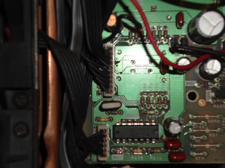

    Tạm thời gác Philips 940 sang bên , em quay sang chàng Sony X505ES đẹp trai và bự con
    Sony X505ES dược trang bị 2 thạch anh , một chú 45,15MHz cho D/A CXD2562Q và một chú 16,9344Mhz cho DSP CXD2500 Không biết chúng đồng bộ nhau thế nào nhể :mrgreen:
    Cả 2 thạch anh này đều được trang bị bộ đệm bên ngoài 74HCU04 cũng là loài tốc độ cao thời đó trước khi vào IC , Vì chỉ quan tâm đến cơ nên em thay luôn loại tốc độ cao hơn cho phần thạch anh của CXD2500

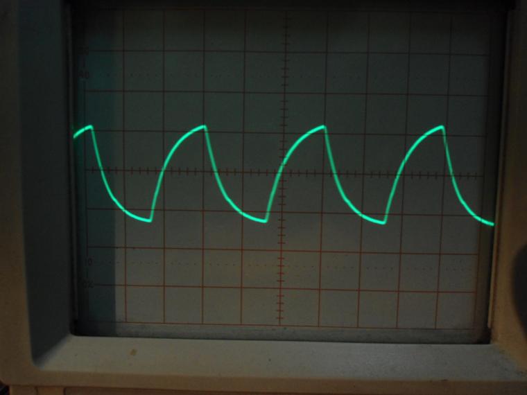

    Tín hiệu Digital Out của Sony trông thế này, trông giống tam giác hơn là xung vuông :(
  3. mando
    mando Advanced Member
    18/8/06
    81
    Nắn sâo cho nó vuông bây chừ bác nhể :mrgreen:

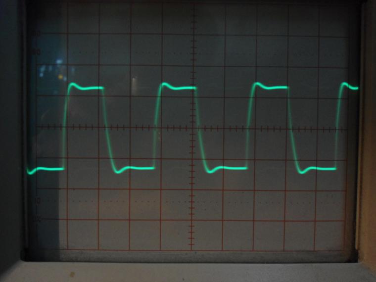

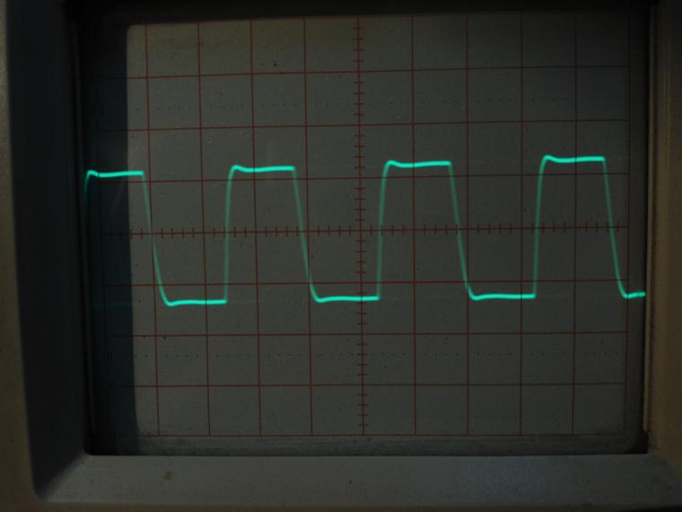

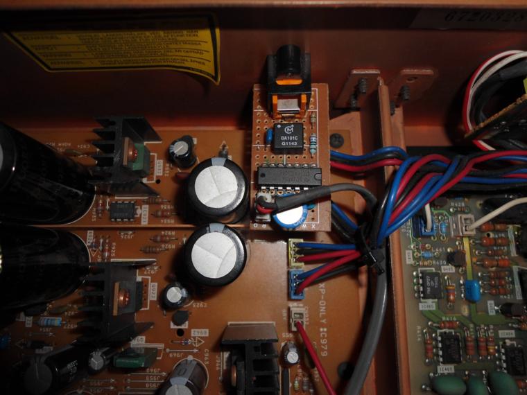

    Chuyển đổi đường ra từ Optical sang Coaxial bằng việc bỏ board của máy và thay vào đó là board phíp chợ , vẫn sử dụng cáp tín hiệu và nguồn nuôi cũ :mrgreen:
    Tín hiệu ra bấy chừ nom thế này

    Nhìn tín hiệu như vậy là khá ổn rồi cụ :D

    Thừa thắng xốc tới , tối qua em quay lại chàng Philips và phát hiện ra không phải Phíp chợ , không phải máy đo dỏm mà là mình ...rỏm :oops: :mrgreen: .Chàng Philips CD940 bây chừ thế này

    Đánh giá kết quả đến đâu còn phụ thuộc vào nhiều yếu tố , nhưng cả 2 em sau khi nâng cấp đã có cải thiện rõ rệt
    Trong khi chờ đợi có một cái cơ hàng hiệu ,chúng ta vẫn có thể nâng cấp và thưởng thức âm thanh trên DAC yêu quý với việc cải tạo CDP hiện có với một chi phí hết sức khiêm tốn
    Các bước khái quát tiến trình công việc , em đánh giá chủ quan như sau
    - Board Clock : cái này cực kỳ quan trọng , kết quả nâng cấp CDP hay cơ cũng lệ thuộc cực kỳ nhiều vào công việc này .Ngay cả khi có một cái Clock ngon trong tay thì vẫn còn rất nhiều việc phải làm khi gắn nó vào trong máy cho đúng cách
    -Board S/PDIF : quan trọng thứ 2 sau Clock , nó có thể làm hỏng thành quả của clock nếu không đầu tư đúng mức
    -Cáp kết nối và jắc tín hiệu : nên dùng kết nối BNC hay XLR và cáp đảm bảo đúng trở kháng
    Nếu có điều kiện tân trang thêm ( Tụ , trở ....gấu hơn ). không ..thừa :mrgreen:
    Trong quá trình nghe nếu có gì thay đổi em sẽ tiếp tục update :wink: :)
