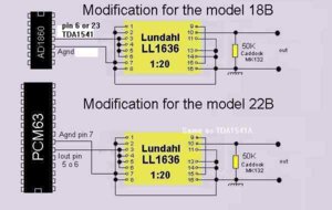

    25Ohm là tiếng đẹp nhất haiken à.
    Trong trường hợp này dùng biến thế lõi Amophous là ổn nhất vì nó rất nhạy và chuyên dùng để High MU.
    LL1636 dùng cho TDA1541 là 25Ohm/20Kohm không cần dùng khuếch đại I/V.

    Bác cho em hỏi luôn là đặt cặp này về VN thì giá khoãng bao nhiêu vậy? Nó xài được cho PCM63 không?
    Thanks các Bác!
  7. haiken
    haiken Advanced Member
    10/1/06
    242
    177
    Quan 3, TP Ho Chi Minh
    Ah em nhớ ra rồi!
    Lúc trước Bác ThuyLT có ráp một cái preamp xài bóng 45, đầu vào xài ll1636. Vậy là cái biến áp này rất hợp với TDA1541 rùi, nhưng mà giá chắc là cao lắm đây có thể bật mí không Bác? :)
  8. ThuyLT
    ThuyLT Advanced Member
    4/12/05
    3.404
    80
    Giá cả bạn xem ở đây :
    http://kandkaudio.com/prices.html
    Ship về VN cộng giá Shiping vài chục $ và thuế VAT, nói chung nên chung nhau vài thứ cho nó dỡ tốn phí.
    LL1636 chạy với PCM63 có vẻ đều tiếng hơn 1541 đó, nhưng riêng mình thì thích nó chạy với TDA1541 hơn.
    Sơ đồ đây
    Mời

    Nếu dùng 2 chú tda1541a thì chỉ cần biến áp 1:15 cũng tạm đủ. Cách tính như sau:
    Dòng mức tín hiệu cực đại của DAC = 2x4mA = 8mA
    Điện áp đỉnh tương ứng = 8mA x Riv = 8mA x 47 ohm = 0.376V
    Quy ra RMS = 0.376/2.8 = 0.134V
    Tỉ lệ khuếch đại cần thiết = 2V / 0.134V = 14.9 lần
    Tải i/v mà chíp DAC đánh vào còn phụ thuộc vào tải ở cuộn thứ cấp của biến áp (tức là trở kháng vào của ampli) Do vậy cái LL1636 nếu nối vào các ampli có trở kháng vào khác nhau thì tải i/v của chip DAC sẽ khác nhau. Trở kháng vào thông thường của ampli khoảng 50K cho đến 100K. Power amp bán dẫn thì trở kháng vào thường thấp hơn ở khoảng 20K. Do vậy phải tùy theo ampli mà tính toán hiệu chỉnh cho tối ưu.
    Lưu ý: tỉ lệ phối hợp trở kháng của biến áp = bình phương tỉ lệ vòng dây.

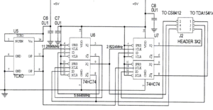

    Bác cho em hỏi: gắn cái XO vào DA TDA1541 qua cái 74HC74 thì đấu như thế nào?
    Thanks!
  12. Planets
    Planets Advanced Member
    6/12/05
    2.228
    241
    Nối thế này bác ơi.
    Ngoài ra còn phải cắt vài đường mạch của con CS8414 và nối lại nữa đó. :)
