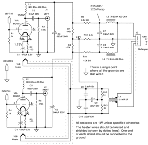

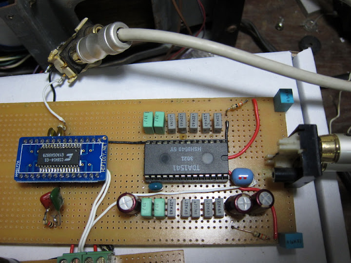

    Con dac của em
    mạch thử nghiệm
    vô thùng:
    tần ra xài đèn bút chì 5z1
    mach5 thì tương tự pót 1, chì thay dàn tụ lên .22 và 4 con cuối là .33.

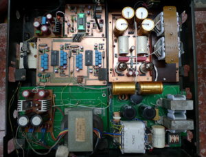

    Em thì vẫn trung thành với con này, làm như nghe rồi nghiện hay sao đó ! lâu lâu lai đem ra nâng cấp chút xíu. Hiện tại đang như thế này, nhưng vẫn còn chỗ chưa ưng ý, có thời gian sẽ nâng cấp tiếp.

    nhìn dàn của bác mà tủi thân cho cái DAC của em :D mà bác xài 2 con 1541 mắc song song ạ, chất âm có cải thiện nhiều không đề em còn tính đượng nâng cấp. Với tần ra bác xài mạch thế nào ạ, nhìn hình có vẻ xuất biến thế phải không ạ
  21. ManhTuong
    ManhTuong Advanced Member
    20/12/05
    816
    Biên Hoà-ÐN
    Ngay từ đầu đã chạy 2 con 1541 mắc song song rồi nên cũng chẳng biết có hơn 1 con thế nào nữa, mạch buffer dùng bóng 6C45 tải choke , gửi bác cái mạch em đang dùng.

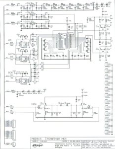

    Theo thông tin gần đây của các bác Tây thì họ đang ráo riết thực hiện mạch DEM , và suy giảm dữ liệu I2S cho TDA1541 để nâng lên tầm cao mới . Theo họ ,dù thiết kế đã trên 20 năm nhưng rất khó có IC giải mã nào qua mặt được chú này
    Dưới đây là sơ đồ mạch của tay thiết kế nổi tiếng , nếu thực hiện phương án này ta sẽ có 1 đám IC số nữa trước TDA :)
