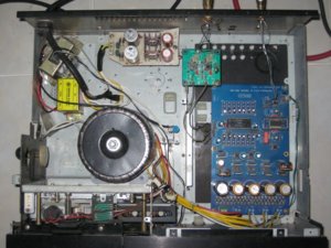

    Đâu có bác, em đang ngâm cứu lại cái dự án TDA1541 cách đây 2 năm đi thi bị đội sổ dù đã sử dụng toàn đồ hiệu, linh kiện gấu ...
    Thiển nghĩ có lẽ do chất tiếng TDA1541 đã quá mượt mà, chậm rãi... vậy mà em lại thêm tầng I/V đèn quá ẻo lả nữa thành ra ban GK không nghe nổi :oops:

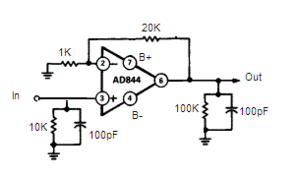

    Do đó em thử lật ngược lại vấn đề bằng cách làm tầng I/V mới bằng Op-Amp tốc độ cao ( AD844 có tốc suất lên tới 2000V/us ) để phần nào bù đắp cái sự trễ nải đó, kết quả em thấy khá tốt, TDA1541 đã có thể trình bày nhạc giao hưởng nhanh mạnh mà không bị rối, trong khi chơi nhạc sến vẫn còn nguyên sự mượt mà vốn có .
    Mạch điện rất đơn giản , Opamp có thể dùng bất cứ loại nào tốt tốt là được, xin mời các bác :

    em hỏi xxx ngơ 1 tí, mạch TDA1541 làm tầng I/V bằng Op-Amp thì có con nào tốt hơn AD844 nữa không
  11. Viagraless
    Viagraless Advanced Member
    4/12/05
    5.592
    263
    OPA637 cho tiếng dịu hơn ,
    Quan trọng là bộ nguồn cho Opam thật tốt mới cảm nhận được sự khác biệt, nếu không thì cắm IC nào nghe cũng ná ná như nháu, hiện tại em làm nguồin kết hơp ổn áp ổn dòng + choke thấy cũng được.
