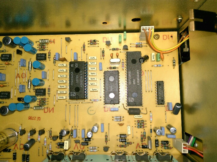

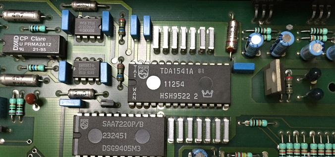

    Thêm hình 1 Con TDA1541 trên máy của em để các bác xem. Em thấy chữ S1 là in thêm vào, thấy nghi ngờ quá. Được cái chất lượng âm thanh thì tuyệt vời, đặc biệt nghe giong hát của ca sỹ khá hay.

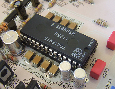

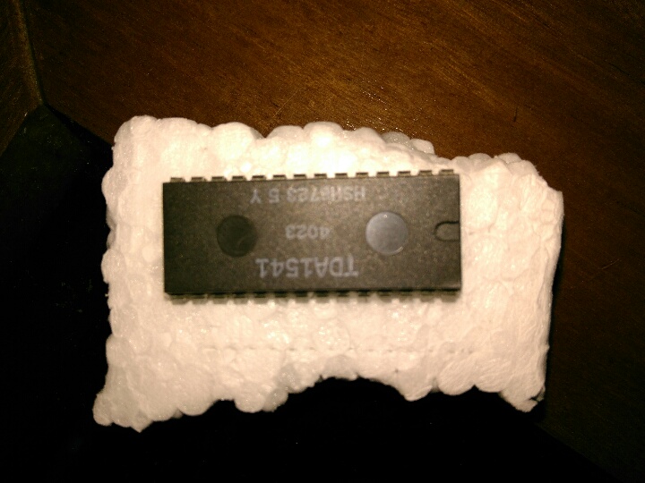

    Nhờ các bác xem giúp em con 1541a-s1 này thế nào ạ, em mới mua về cắm thay con 1541 trơn

    Thừa con trơn bác có thanh lý không ah.

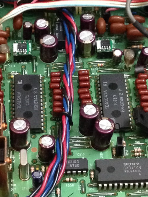

    Em săn mãi mới có được cặp này :D

    Hình cái vương miện in sau khi test thử độ méo nên không trùng với lần in trước mà bác? Hình như CDP của bác là Naim CD3? Em trước cũng dùng em này và nảy nở tình yêu với Naim ngay từ lần đầu nghe :D
    Cảm ơn bác cheetah cho em thêm thông tin về em TDA 1541, DAC em khoái nhất

    Dạ em để cắm rút bác ạ :D

    Mình cũng giống bác MinhThanhBBC nảy nở tình yêu với Naim bắt đầu từ CD3. Sau này mình có dùng vài loại CD player khác, rồi bây giờ là lossless nhưng vẫn giữ CD3 vì không thể chia tay với giọng hát ngọt ngào của nó. TDA 1541 xứng đáng là huyền thoại, thuốc đặc trị cho bác nào nghiền nghe Voice.

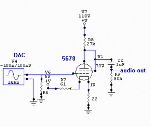

    Mấy cụ cho em hỏi chút ah. Em đang có mấy bóng 5678 của tele. em tìm trên google đc mạch này nhưng nó lại dùng cho PCM53V. giờ muốn dùng cho tầng ra của DAC TDA1541 có đc không ?. Nếu đc thì phải chỉnh sửa thêm bớt những chỗ nào cho nó chuẩn.

    Cụ không cần chỉnh sửa gì, dựa trên cơ sở board cụ chạy trên thread của bác giahuy thì so với pcm53 mạch của cụ ăn ít volume hơn.

    Cảm ơn cụ "xbackarowana" theo như mạch trên trở i/v có phải là trở R6 không bác. con trở này giá trị bao nhiêu thì phù hợp. mấy con trở trên mạch thì dùng loại tối thiểu bao nhiêu W thì đủ.

    R6 là con trở lưới, I/V theo như sơ đồ mạch thì đã có ở bước trước nữa, nó ghi swing push pull 100 mV đó cụ. Dòng nhỏ nên cụ sử dụng trở 0.5 W là được rồi, tuy nhiên đồ đèn to xài trở nhỏ nó trở nên vô duyên lạ, cụ cứ táng 1 W vào, cụ sử dụng TDA - cụ đặt cược tất cả vào dải mid thế thì cứ Riken mà chơi tới cụ. Thoát cathode thì cụ xài Vishay cho chuẩn như vi khuẩn hoặc caddock ấy.
    Tuy nhiên phần cathode của đèn này em thấy lạ lùng xùng quá ^^, không dám chém ạ.

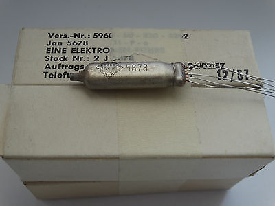

    Đèn 5678 là đèn nhỏ. người ta vẫn gọi là đèn bút chì. em cũng cố gắng chơi cho hết tầm trong khả năng xem thế nào. nếu ok thì đóng hòng nó lại nghe lâu dài.

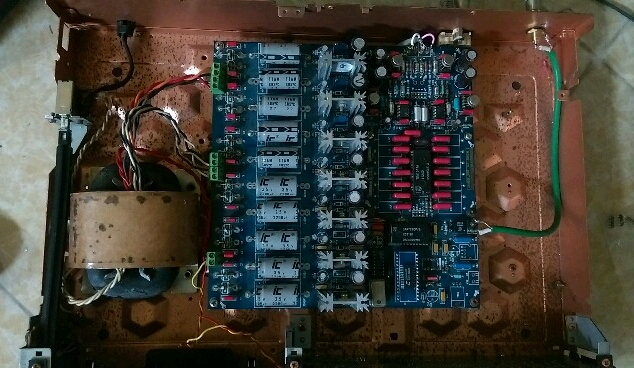

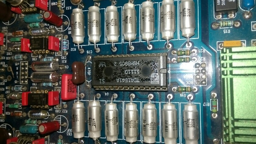

    Hôm nay em mới tìm đuợc cách show hàng của em lên cho đỡ mốc.em đang chơi bộ này rất ưng ý với chất âm của em nó.mid dày nghe rất ngọt.

    Em đã thử từ 1541 trơn sang 1541A rồi 1541As1 và kết quả thu đuợc là: 1541 trơn tiếng hơi chìm và tối.
    1541A tiếng sáng và dày, khá cân bằng
    1541A S1 tiếng mộc hơn 1541A 1 chút sân khấu gần gũi hơn
    ..và rút ra kinh nghiệm nên đầu tư con 1541A nếu ko có điều kiện chơi 1541As1; s2 vì thực sự con S1 ko hơn 1541A quá nhiều. Còn 1541A hơn 1541 trơn khá nhiều đấy. Đầu tư hợp lí cho 14 con tụ quanh TDA. Em đã thay wima bang tụ Daytron 0.1mf

    cảm nhận của bác thể nào về 2 loại tụ "vì em đã dùng qua Daytron 0.1mf đang định đổi qua Wima mkp2

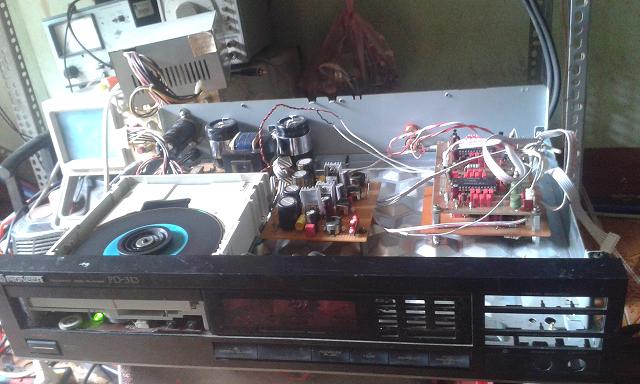

    của em mới tái khởi động lại sau 1 năm ngủ yên, 4 cái ac qui 6v hư 3 cái, giờ chuyển qua nắn lọc để buffet đèn luôn, đã hót với spdif với cd-rom

    Theo cá nhân của em thi tieng dayton mềm hơn tí tẹo. Vì truớc em đã dùng tới wima mks4 0.1mf 100v rội.Thưc ra chơi đến dòng tụ này thì nó ko hơn nhau la bao nhỉeu vì nó là dòng tụ tốt rồi bác. Tập trung vào đám tụ xuất âm và ốp em nếu phần số ổn rồi bác à
