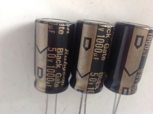

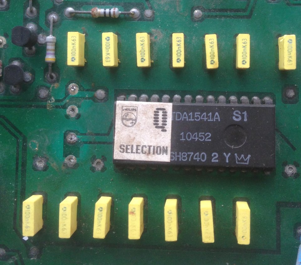

    Tụ dán là tụ của hãng nào vậy bác planet. Còn tụ hóa trần trụi ko có tên hãng thì sao mình biết mà mua được.em ko thấy pcb này bán ở ngoài nhỉ

    Tụ dán hình chữ nhật đó là tụ PPS của panasonic đó bác. Còn tụ hoá thì bác có thể kiếm tụ black gate là đỉnh.

    Mấy tay diy gạo cội trên diyaudio nó còn dùng các vị trí khác nhau các trị số khác nhau cơ ạ (kiểu như trong datahseet của con tda1540 í). trị số mỗi vị trí được xác định theo một tỷ lệ với dòng điện tại mỗi chân ic này và tần số chuyển mạch ợ.

    Em chi theo datashet dùng tụ 0.1mf by pass cho tda còn tụ xuất âm em dùng elna silimic 2 rã máy cd marantz

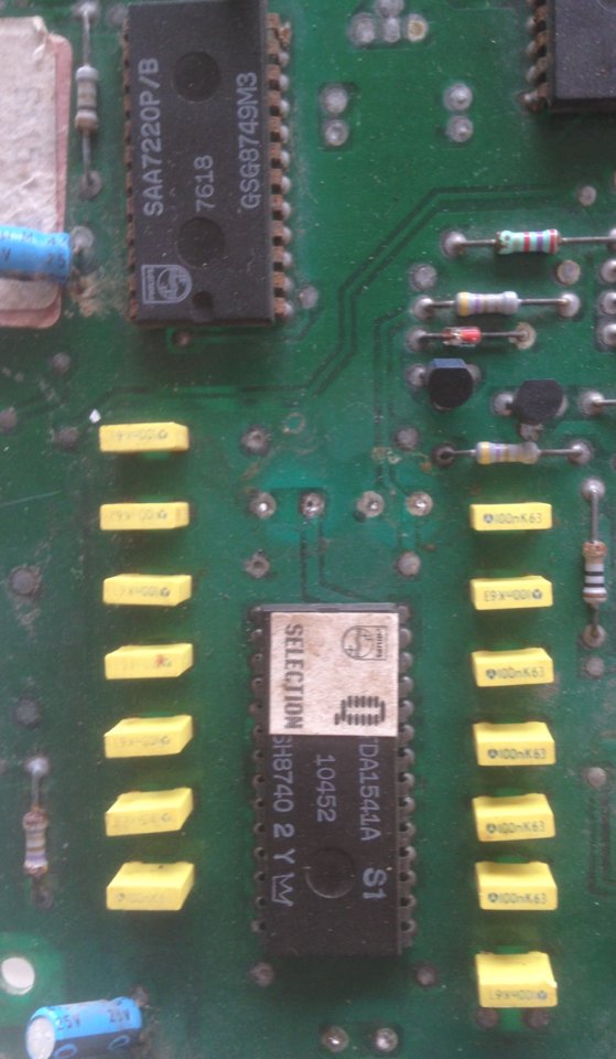

  5. Planets
    Planets Advanced Member
    6/12/05
    2.228
    241
    Típ cho bác nào quan tâm mod dàn tụ 0,1uF như sau
    pin 13,18, 2mA, fDEM /2, 1uF
    pin 12,19, 1mA, fDEM, half current (13,18), twice the frequency of MSB, 250nF
    pin 11,20, 0.5mA, fDEM / 2, half frequency, half current (12,19), 125nF
    pin 10,21, 0.25mA, fDEM, half current double frequency (11,20), 31.25nF
    pin 9,22, 0.125mA, fDEM / 2, half current, half frequency (10,21), 31.25nF
    pin 8,23, 0.0625mA, fDEM, half current (9,22), 7,8nF
    pin 7,24, 0.0625mA, fDEM, equal current (8,23), 7.8nF.
    Trên thực tế có thể dùng trị số xấp xỉ là ok. Mẹo trên em nghe lỏm của khoai tây ợ. Em mới áp dụng được cho chân 13,18,12,19,11,20 thôi
    Chân 13,18 đôn lên 4 con 0.1uf
    Chân 12,19 lên 2 con 0.1
    Chân 11,20 2 con 0.1 là đủ rồi
    2 cặp chân tiếp theo thì chia 4
    2 cặp tiếp theo chia 4 nữa
    Có thể nâng trị số theo tỷ lệ.

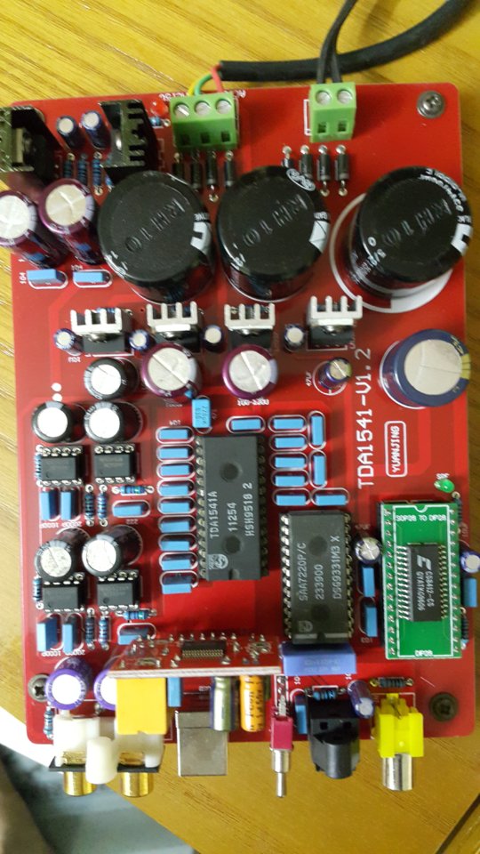

    Em Săn mãi mới được cắp này nhưng về nghe tiếng vẫn bí và chất lượng không bằng Card Sound Creative SB0060 ạ. có Bác Nào ở Hải Phòng có thời gian Giúp Em MOD bộ DAC Này Với ạ.Em cám ơn

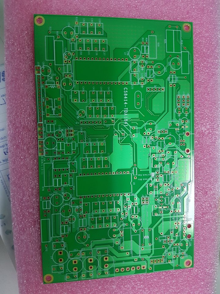

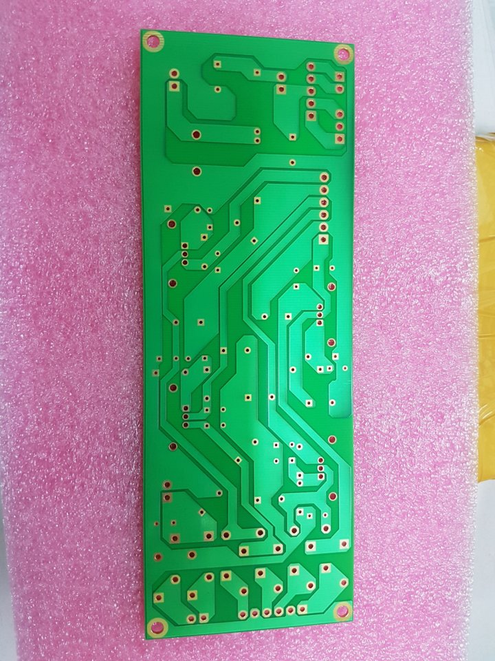

  16. tuan1975
    tuan1975 Advanced Member
    28/11/17
    522
    149

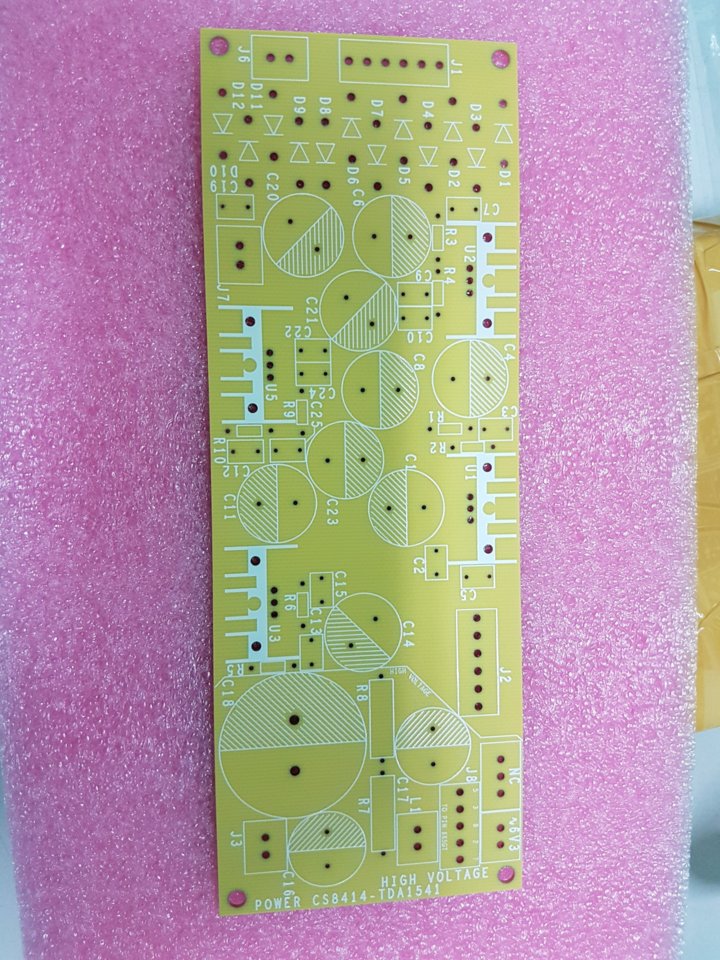

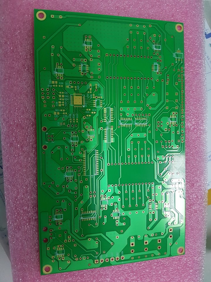

    Bác có thích PCB thì mình đang làm đây. IMG_20180517_173641.jpg IMG_20180517_173649.jpg
    Còn đây là nguồn.

  17. tuan1975
    28/11/17
    522
    149

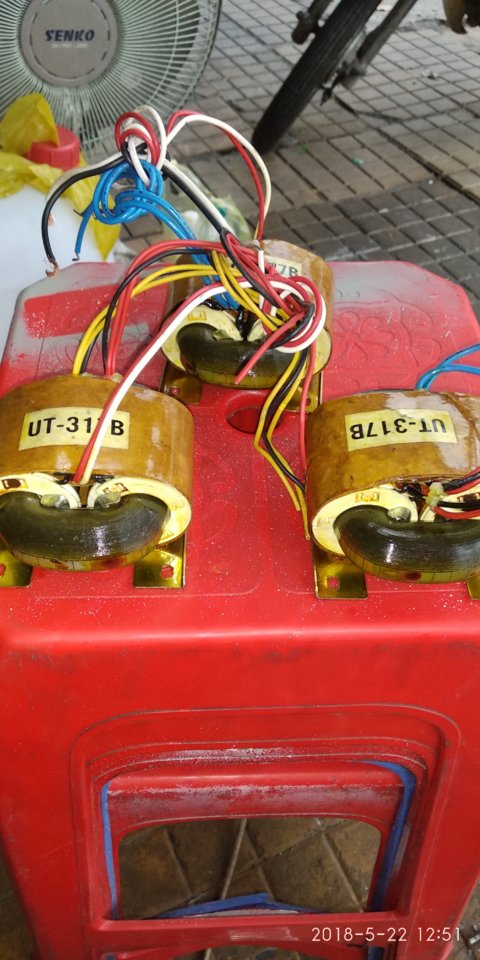

    Còn biến áp nguồn thì bác hoangphung danh mod.

  19. tuan1975
    28/11/17
    522
    149
    Ic dán là con CM108, CS8414, TL431

    149
    Cái này em làm cùng anh hoangphung mỗi người 1 bộ. Kết nối tín hiệu qua cáp spdif, qua USB bằng CM108, bluetooth bằng CRS860, fiber bằng DRL2111, chuyển mạch tube/ opam

  22. tuan1975
    28/11/17
    522
    149
    Cái này trên vnav mọi người làm cả rồi mà. Mình bị ông ông anh hoangphung nài kéo. Chứ lúc đầu cũng chỉ TDA1541 thôi. Bạn làm đơn giản gọi cho shop minhthanh có board PCB đó. Đâu chỉ 100k thì phải.

    Ba cục biến áp cho dự án bác tuan1975
    Cục 1 in 220v out 6.3 đốt tim đèn nắn. Out 10v cho cục 2.
    Cục 2 in 10v out 3.2v.0v3.2v đốt tim đèn pre. Out 110v 0v 110v cao áp.
    Cục 3 out 18v 0v 18v và 8v 0v 8v cho Dac.
