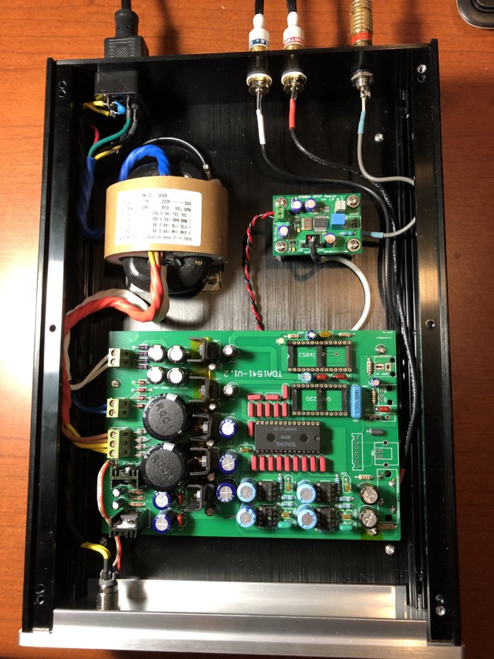

    Mình có mua bo như hình dưới khi rap vào thử thì chỉ có tiếng xoè ở loa mà không ra tiếng nhạc, 2 đương vào ( cổng quang và coa... ) điều bị, rút dây ra la hết. Ai có kinh nghiệm chỉ em với
    Cám ơn nhiều

    Bác xem lại con trở nối đầu ra TDA với mass là bao nhiêu omh. Nếu chưa có hàn thêm vào con 47 omh!

    Chân out 6 và 25 hả Anh

    Vâng bác! TDA xuất dòng nên bác treo trở xuống mass để tạo áp cho opamp!

    no không có mà chỉ cản con 1k5 vào chân 7 ic opamp

    Vậy bác hàn con 47omh từ chân ra TDA xuống mass xem!

    ok hết như tiếng rất nhỏ
    Cám ơn Anh nhiều

    Nhỏ thì bác thay đổi mấy con trở chỗ opamp là dc!
