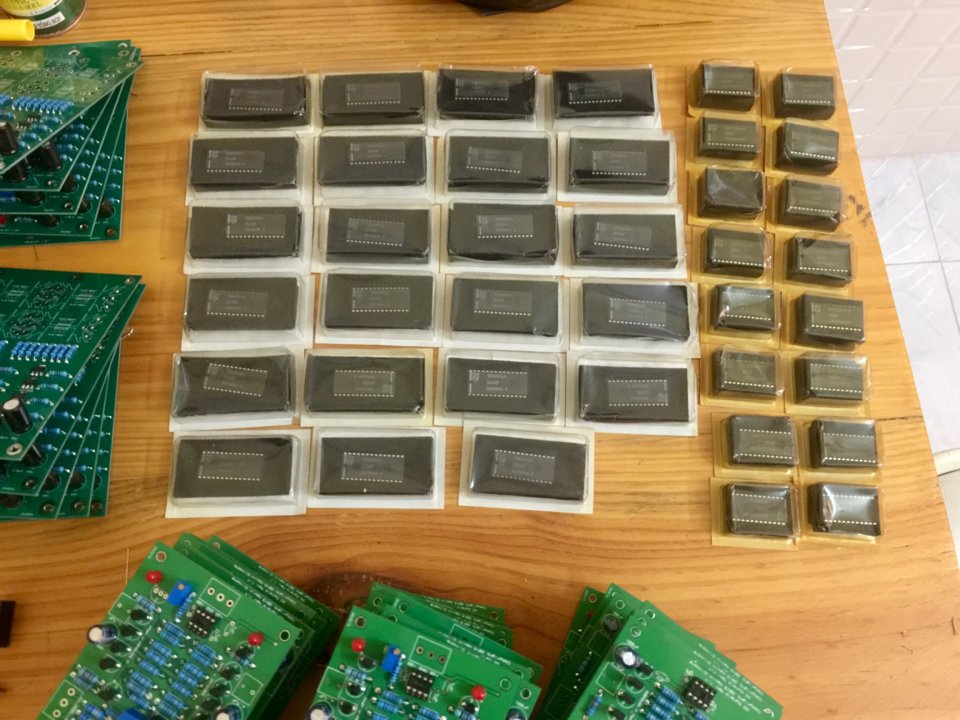

    Sáng mùng 1 em khoe đám đệ tử cũ mèm em vừa vất vả thu nạp về :D TDA1541A với SAA7220P nguyên seal trong box từng con, đỉnh cao của new-old-stock :D

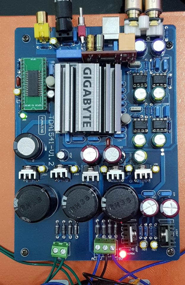

    Hi... do mình dùng cái tản nhiệt của main máy tính Gigabyte để cho nó đỡ nóng....

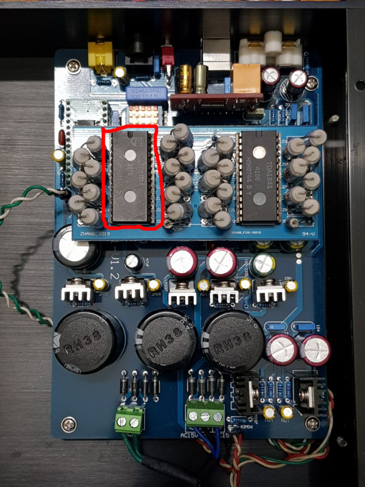

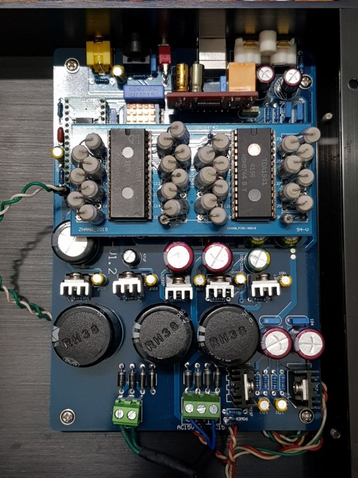

    Các bác cho em hỏi nhờ:
    Em dùng mạch TDA1541 mua từ bên kia về, mọi cái OK hết, em mua thêm mạch chạy dua TDA1541, nhưng khi cắm 2 con TDA1541 trên mạch này thì nghe loa vế phải nó cứ có tiếng xì xì kèm tiếng nhạc....
    Sau khi test riêng từng chip TDA1541 trên board chính thì đều không bị sao.... Kết luận là 2 chip TDA1541 đều ngon không vấn đề gì, board chính không sao cả.
    Test tiếp trên board mở rộng kia thì khi cắm 1 con trên lần lượt từng socket, thì socket mà em khoanh đỏ là bị tiếng xì kèm tiếng nhạc ra loa vế phái.... còn socket còn lại trên board mở rộng đó thì ko sao....
    Các bác phán hộ em xem là nó bị sao với....
