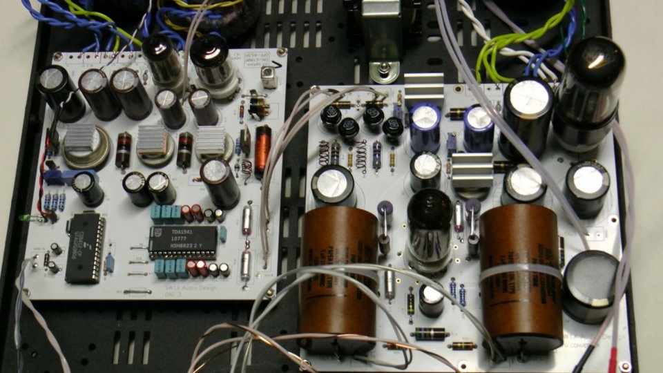

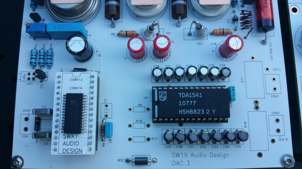

    Có ông người anh ông ý làm hàng tụ bypass của tda1541 như hình em thấy toàn dùng tụ hoá rất lạ các cao thủ có thể phân tích hộ em cái, và ông ý dùng cái bóng e180f theo nguyên văn của ông ý
    • Dynamic Element Matching (DEM) of the TDA1541 is powered by an asynchronous E180F valve clock with EAA91 valve rectified power supply
