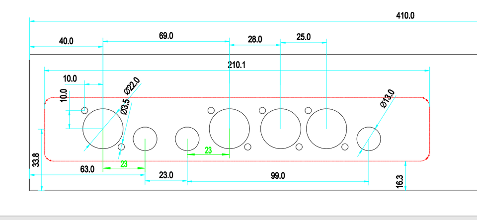

    Bác có bản vẽ bố trí mặt sau không, em đang định lắp con này vào vỏ mà đi cắt cái mặt sau lại ngại ngồi đo vị trí lỗ
  7. Lil' Knight
    Lil' Knight Advanced Member
    11/1/08
    559
    35
    HCMC
    đây bác, cần cái nào thì lấy cái đó, e chỉ có coax nên bỏ mấy cái aes in-out.

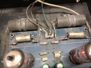

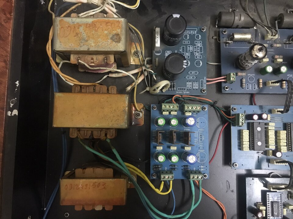

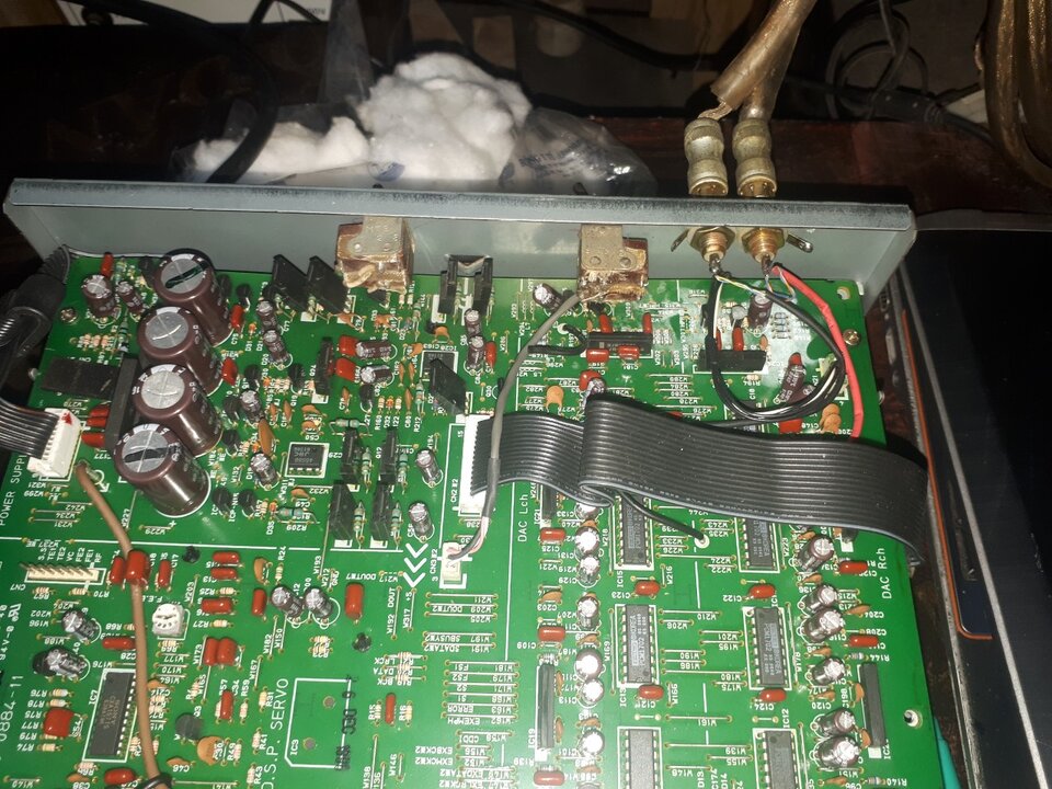

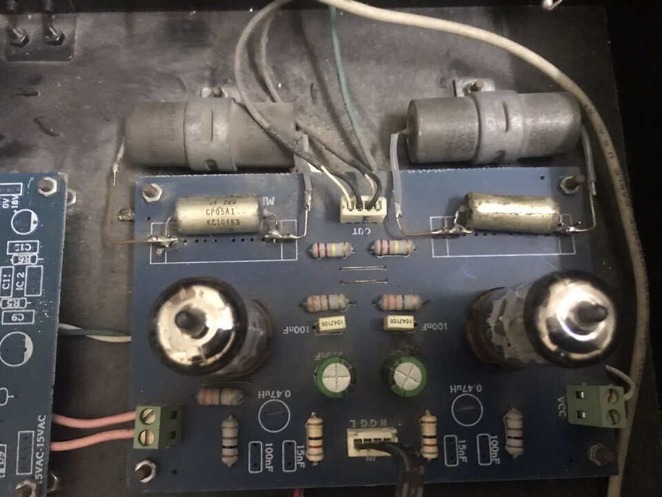

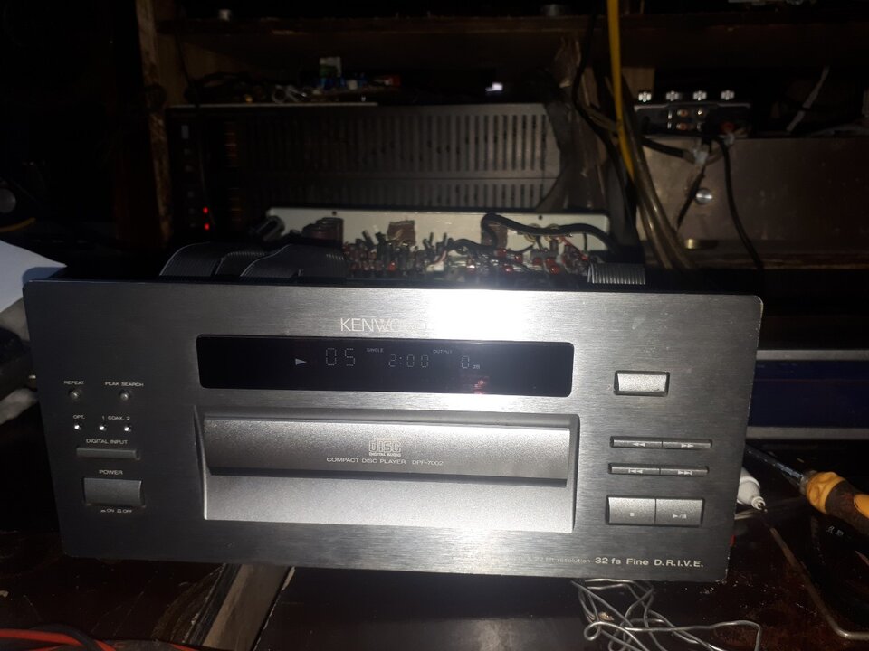

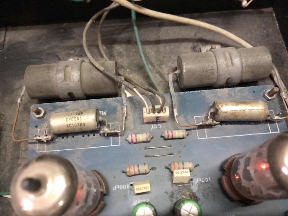

    Xin phép ghé lại chủ đề TDA1541 bằng vài dòng Review về CDP DFP 7002 trg đó chip DAC dung 8*PCM7002 đang dang dở ( Có so sánh TDA 1541 và PCM1702P ):
    Hình 1, đã trích PCM 1702 ra Pre DAC dùng toàn đèn " đỉnh trung " của Liên Xô cũ
    Hình 2 cận cảnh trích từ chip PCM 1702 ra
    Sơ bộ đánh giá sound của âm thanh nguyên bản 8*PCM 1702:
    1. Biên độ khg lớn nhưng tiếng bass âm u, hơi nặng như thể có một loa Sub loại thiết kế cộng hưởng thùng, dường như hơi bât lợi nếu dùng cho Album nào nhiều tiếng trung như dân ca hay các dòng nhạc tương tự
    2. Để nguyên bản, ngắt bớt các chip PCM 1702P đang đấu song song qua nối tiếp 4 OPAM, tác động lên âm trung ( giảm đi ) rất rõ rệt. ( Cái này sẽ nói kỹ nếu bác nào quan tâm, do nguyên lý tăng dòng mà 4 OPAM JRC4580 đang đấu nối gây nên )
    3. Để nguyên bản nghe khg tồi trg hàng CDP tầm 10 đến 15 triệu trừ đặc điểm bass âm đã nói ( Phần cảm nhận cá nhân có thế khác nhau nhưng tôi mạo muội đánh giá có tính chất mạnh dạn sau khi test kỹ )
    Trên cơ sở trên, cắt 02 PCM 1702P ( mỗi kênh R/ L 1 chip ) và đấu ra Buffer tube các đèn " đỉnh trung " của Liên Xô cũ :p:p:p, kết quả như sau:
    1. Mỗi vế dùng 2 đèn ( 4 nhưng xuất âm Kathoad nên thực chất chỉ có 2 đèn ảnh hưởng lên tiếng ), vặn nhẹ Vol của buffer lên gần 9h, toàn dải đầy đủ, bass âm rõ , cảm giác âm u khg còn, tiếng bass dây nốt trầm nhất ( theo cảm nhận cá nhân ) dường như thong thả hơn mà xuống sâu hơn, xuống hết nhịp ngân của thời gian thực nó phải có mà các tiếng nhạc cụ khác vẫn rõ, khg bị lịm đi
    2. Tiếng trung khg có cảm giác gây mệt ( Quan họ, chèo .... ) khg chói với các giọng kim như Ngọc Lan....
    3. Trích 1 DAC PCM1702P, 3 cái còn lại vẫn chạy theo lối ra Out put theo máy, như vậy máy cho ra 2 cổng ra Analog:
    Đã đấu sẵn 2 cong tắc 3 điểm cho việc phối ghép trích DAC ra ngoài bằng 2 or 3 chip PCM1702P sau này.
    Kết luận:
    Rất đáng chơi máy này với cá nhân tôi, lưỡng dụng CDP và External DAC, tôi tin rằng sau khi đấu ra buffer tube, tôi bắt đầu nghi ngờ Esoteric có chung kết cấu External DAC sau khi được nghe ( Tại Shop với cùng 1 ct như ảnh, đĩa mua từ nc ngoài về ) về mặt đầu tư khi dùng với Buffer tube:
    Chuyển sang test trên SONY dùng DAC TDA1541A Philip, tôi khá hài lòng, sự khác biệt với dòng này mà tôi test trên PCM 56, PCM61 khó nhận ra, nói 1 cách khiểm tốn.
    Đây sẽ là bài cuối về PCM 1702 trg chủ đề " du-an-dac-tda1541a " này để cảm ơn bác @trustlaw về việc đưa lối dẫn đường giúp tôi có đc DPF 7002 sau 2 ngày.
    Nhược điểm về phần cứng: Cần bổ xung tỏa nhiệt cho dàn bóng Regular của Kenwood DPF 7002 vì rất nóng, khg an toàn vè mùa hè

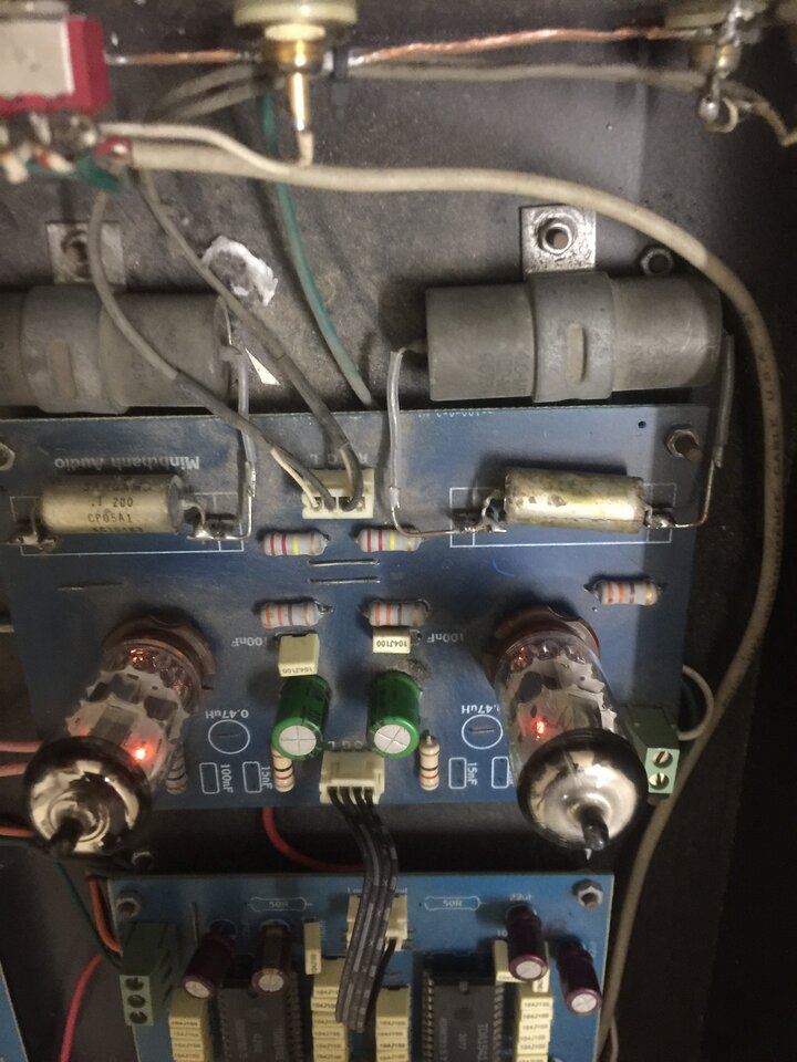

  15. GOWEL
    GOWEL Approved Member
    29/1/21
    35
    33

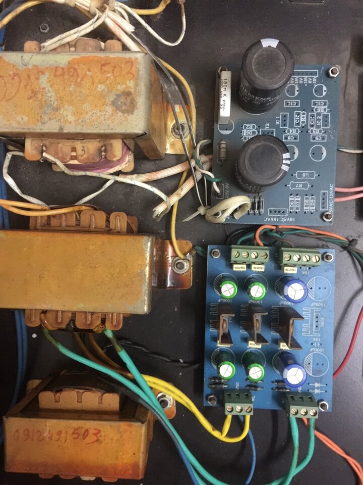

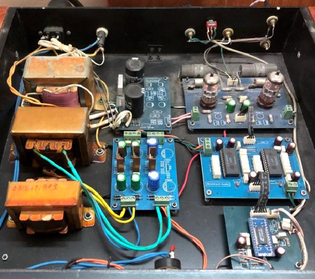

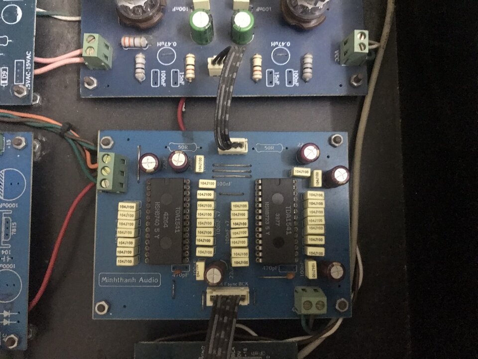

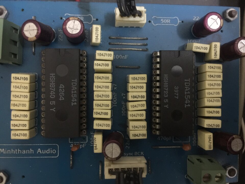

    Các bác giúp mình với. Máy mình bị trục trặc.
    Mình có con DAC chạy 2 x TDA1541 mạch Minh Thanh, đầu input vào Coxial xuất qua đèn 6dj8 ra RCA như hình đính kèm.
    Tình trạng là cắm điện vào, nghe được bình thường khoảng 1 phút thì đầu ra im lìm, không còn nghe thấy gì nữa.
    Tắt máy để khoảng vài tiếng đồng hồ. Bật ON lên thì lại nghe bình thường khoảng 1 phút rồi lại bị đầu ra im lìm.
    Nhìn mạch đèn 6dj8 thì thấy đèn vẫn sáng bình thường.
    Vậy máy mình bị chỗ nào có vấn đề các bác mách dùm để mình tự sửa.
    Mình có mỏ hàn, có đồng hồ VOM digital... nên tự có thể vọc được.
  16. Maidanhan
    Maidanhan Advanced Member
    14/3/06
    3.722
    1.145
    Tôi đã gặp hiện tượng này rồi, cách đây 4 năm, trên đâu Philip. Xét đi xét lại cuối cùng là do ông TDA1541 bác ạ.
    Nếu TDA1541 của bác hệ cắm rút trên socket, bác nhấc 1 con ra khi lỗi, nếu chỉ còn 1 nó kêu là biết ngay.
    Ngoài ra, để loại trừ, nó đang kêu, bác đo chân 1,6, 3,8 với mazz và so sánh khi đo tương tự khi khg kêu tại tầng 6DJ8. Khả năng này là rất ít, nhưng vẫn cần loai trừ.
    GOWEL likes this.

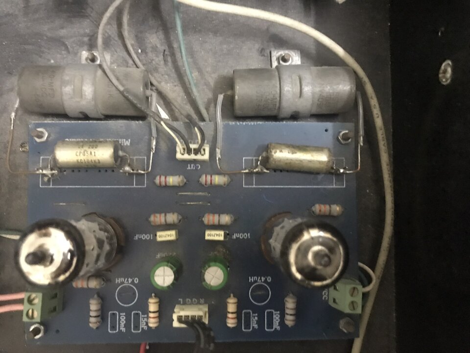

  17. nguahoangphonui
    nguahoangphonui Advanced Member
    28/9/17
    2.374
    905
    Tiện bác @Maidanhan bắt bệnh giúp em con dac chạy tda1541x2 cũng mạch của shop Minh Thanh xuất chuyển đổi 6dj8 (em dùng 6h1n-eb) và opam.
    Trước vẫn hát 2 kênh, sau chuyển đổi lại mạch selector thì tịt 1 kênh chưa tìm được nguyên nhân. Cũng soi chán chê rồi.
  18. Maidanhan
    14/3/06
    3.722
    1.145
    Đã có chuyển mạch tham gia chưa biết CM cơ hay CM điện tử, tình hình sẽ thêm 1 rắc rối.
    Khg để chân 6 và 25 của TDA1541 đi qua chuyển mạch đấu thẳng đến tube buffer là khá rõ để kết luận vì cách nói và viết như trên, các cổng khác ổn.
    Chuyển mạch mềm hay xảy ra dò tín hiệu, với Output CD hoặc là cho tín hiệu bé 2 kênh or 1 to 1 bé, DAC 1541 cho ra dòng cực bé, nếu dò là dễ mất hẳn.
  19. Maidanhan
    14/3/06
    3.722
    1.145
    Sao lại chạy thế này, chế độ DC của 6DJ8/ECC88/ 6H23П_6H23П-EB và 6H1П-EB là khác nhau hoàn toàn, có thể µ của chúng gần bằng nhau nhưng S của chúng khác nhau hoàn toàn, nói ra vẻ " có học " thì đặc tuyến của chúng khác nhau hoàn toàn.
    Mặc dù 6H1П-EB Liên Xô cũ tiếng hơn hẳn mấy anh ECC81, 12AU7 ... thời @ ngày nay_in ấn đủ các tên tuổi nổi danh nay đã Face off nhưng vẫn nên chơi đúng, hèn ra cũng nên là 6H23П.
  20. nguahoangphonui
    28/9/17
    2.374
    905
    6dj8 ~ 6h1p-eb đó bác.
  21. Maidanhan
    14/3/06
    3.722
    1.145
    Về chân tay, chúng y hệt nhau, tham số điện lý khác nhau hoàn toàn.
    Đây là cái nhầm lẫn tai hại nhất do AE tra " mạng thế giới " và loan truyền cho nhau dù chúng chả gây " hệ lụy " gì nói 1 cách văn vẻ nếu ghép tụ hay đứng 1 mình.
    Nhưng nếu là ghép tầng trực tiếp, sẽ sai khác ngay lập tức.
    Nó chỉ " đc xem như " thay thế tạm 6DJ8.
    Hơn nữa với hệ thống logic chặt chẽ như của Liên Xô cũ, sẽ khg có chuyện sản xuất 1 cái đèn tên khác mà chức năng vai trò nhiệm vụ giống hệt.
    Nó phải nhằm 1 nhiệm vụ rõ ràng: 6C33C 1 cái đèn lắp rất dễ, kiếm đã từng rất khó tại Việt Nam, tiền thân của nó là 6C18C giống hệt, chỉ khác 1 điểm ĐẬP RA mới thấy, nhưng áp lực chịu gia tốc theo chiều thẳng đứng kém nên đã bị thay thế.
    Sự khác biệt thể hiện trg datasheet cụ thể.
  22. nguahoangphonui
    28/9/17
    2.374
    905
    Em thì cũng gắn tạm thời để nó phát ra tiếng thôi. Sau sẽ dùng đúng bóng 6dj8. Mất 1 kênh nên lâu rồi em không nghe.
    2 bóng đó đương nhiên là không tương đương hoàn toàn, em vẫn thấy có người dùng 6h23.
  23. GOWEL
    29/1/21
    35
    33
    Cám ơn bác. Thật ra nếu không có kinh nghiệm, có IQ cao đến cỡ Anhxtanh thì cũng không nghĩ ra hư chip TDA1541.
    Chỗ đo chân 1,6,3,8 với mass thì em hiểu là đo các chân TDA1541 so với chân mass của IC, nhưng cụm đo "tại tầng 6DJ8 " thì em không hiểu lắm. Bác giải thích giúp.
  24. Maidanhan
    14/3/06
    3.722
    1.145
    Tức là đo các chân trên của 6DJ8 vs mazz.
    GOWEL likes this.
  25. GOWEL
    29/1/21
    35
    33
    Em đã hiểu. Thanks bác.
    Lúc đầu em cứ tưởng đo các chân 1.6,3.8 là chân trên TDA 1541.
    Giờ em biết là đo chân đèn 1,6,3,8.
