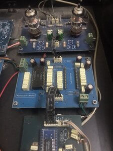

    Bác khg nên vui sớm quá, nhiệm vụ của bác còn dài ( Vì cộng động DAC nói chung, khg phải vì tôi hay bác ): Bác lần lượt cắm từng chú TDA1541 vào Slot đang chạy xem cả 2 con có chạy khg và sau đó lại làm tương tự tại Slot bên trống kia.
    Đã từ lâu tôi khg tán thành và khg là FAN của Dual hay Quart Chip DAC vì càng nhiều Chip DAC đấu //, tại đầu ra Analog sai pha tín hiệu tương tự do các Chip kia càng nhiều và thứ tế của tôi cho thấy dù có nhiều chip DAC đấu // tín hiệu khg bao giờ nghe " sướng " và " mượt mà " bằng Single Chip ( Như bác đang chạy ) nhưng phía sau là các đèn Nga đỉnh cao :p như 6C3(4)П-EB, 6H23П-EB ( đục lỗ đuôi EB ), 6C45П, 6Ж52П (7788, hay bị mất dải cao như bàn phím đồn :p:p:p), 6Ж9П_6J9 China Mao time, 6Ж5B-E, 6Ж9Б, ECC88, PCC88 Tesla, 6922 NOS USA.
    Nếu con DAC của bác vào tay tôi, sau vài ngày bác khg tin vào tai bác nữa.
    Sở dĩ tôi nói điều này vì AE dùng board đó của Shop trên này khá nhiều, cũng cần và nên phản hồi để Shop biết là tại cơ chế mạch hay tại chất lg Chip TDA1541 ( Cho tôi lên cơn văn hóa 1 chút vì điều đó là sự thật tiêu dùng )

    Về mạch vọc vạch thì em không rành lắm tuy rằng có chút ít ít kiến thức điện tử.
    Thật ra, cái mình bất ngờ nhất khi tiếp cận với các Topic về TDA 1541 trên VNAV chính là việc có sự chấp nhận rộng rãi ghép 2 chip song song nhau (dual).
    Theo suy nghĩ của bản thân thì thấy việc ghép này có điều gì đó không thật sự ổn 100% dù rằng thực tế khi dual 2 chip, cường độ âm ra cọc rca to hơn hẳn 1 chip, nhưng nghe kỹ, quả thật tiếng không còn nature như khi chỉ gắn 1 chip. Giống như kiểu có 2 ông Tuấn Vũ đang hát bè cùng nhau vậy (sorry nếu em đưa ví dụ này nghe có vẻ khập khiễng).

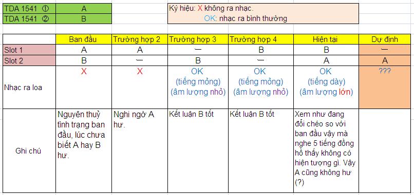

    Như bác nói bên trên, hôm qua em cũng có táy máy cắm rút.
    Và tổng hợp như bảng bên dưới.
    Qua bảng này, thì cũng không chắc 1 con TDA1541 bị hư.
    Định sau này sẽ chỉ dùng 1 con TDA1541 chứ không dùng dual nữa.
    Còn upgrade lên nghe cho hay hơn, em cũng không rành.
    Nếu không quá mất thời gian của bác, bác có thể bày cách cho em để em liệu liệu khả năng và nguồn lực rồi tiến hành.

    Bác nghe tiếng bass, tiếng mõ nghe như thể mạnh hơn nhưng tựa hồ như đi qua Echo vậy. Chính nó là hiện tg bác mô tả đó mà ta hay nghe qua nghĩ nó là to.
    Chả có chuyện hỏng đâu nếu bác test và mask hệt như bảng: Kết cấu mạch Dual đang lỗi, do đó kích hoạt cơ chế Mute lên.
    Key nằm ở đó bác ạ.
    Khg có gì là bí mật, chọn lại điểm làm việc ( Nghe cho có vẻ có học ) và ghép trực tiếp mạch, xuất âm trên Kathode 6H6П qua tụ bạc, đối tác 102 của độ chi tiết, trở kháng thấp, loại bỏ tất cả các phần tử bán dẫn có dính vào mảng Audio ra vì CD có S/N rất cao, sự thay đổi dễ phân biệt nếu tác động đúng chỗ.

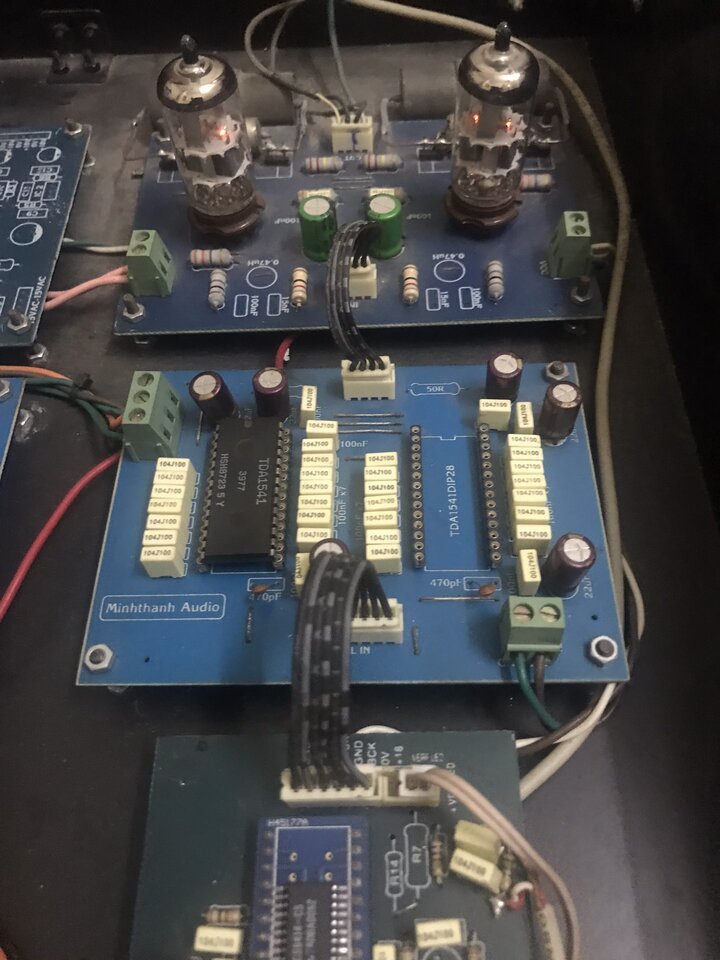

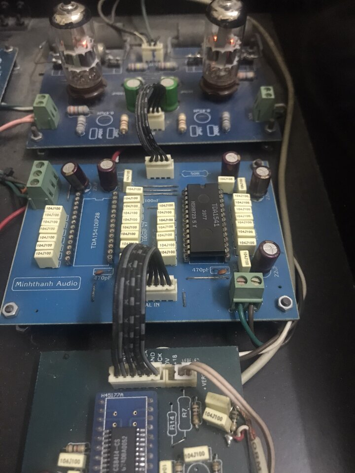

    Mà kỳ lạ là mạch dual TDA1541 có 2 socket trái-phải thì gắn vào vị trí bên phải, nó hát hay hơn là vị trí bên trái. Hay hơn gấp đôi đó bác.
    Tiếng nó chi tiết hẳn lên, giọng ca sĩ Bùi Lê Mận (Điệu ví giặm là em) hát giọng dân ca nghe bổng cao và sắc mềm uốn lượn như sông Vàm Cỏ luôn.
    Là vị trí phải bên hình dưới.

    Con trở 50 omh ko thấy bác gắn vào? Thường chơi dual con trở này nối mass để con nọ ko trở thành tải của con kia!
    GOWEL likes this.
  20. nguahoangphonui
    nguahoangphonui Advanced Member
    28/9/17
    2.374
    905
    Em nghĩ nó nằm trên bo buffer rồi.
    GOWEL likes this.
  21. hoangphung
    hoangphung Advanced Member
    2/12/09
    1.687
    537
    82 ohm có lớn quá không ta. với bo 2 tda.
    GOWEL and Maidanhan like this.

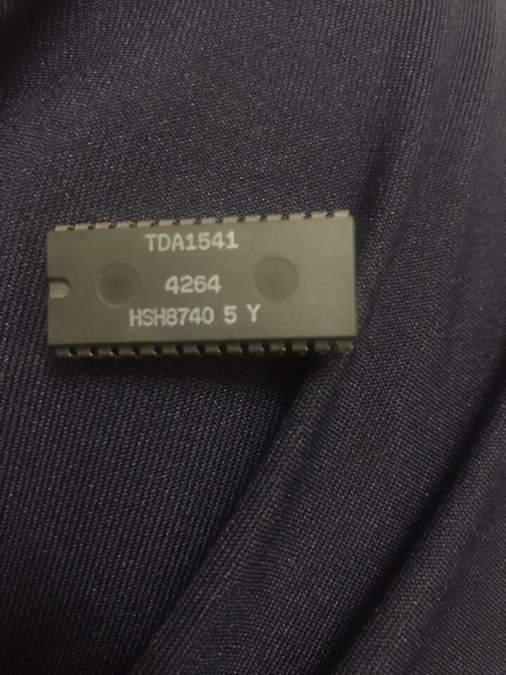

    Bổ sung cho các bác 1 con chip dac mà em sưu tầm đc, nó chính là tda1541
    GOWEL likes this.

    Nó trong máy nào vậy bác - em tò mò chút.
