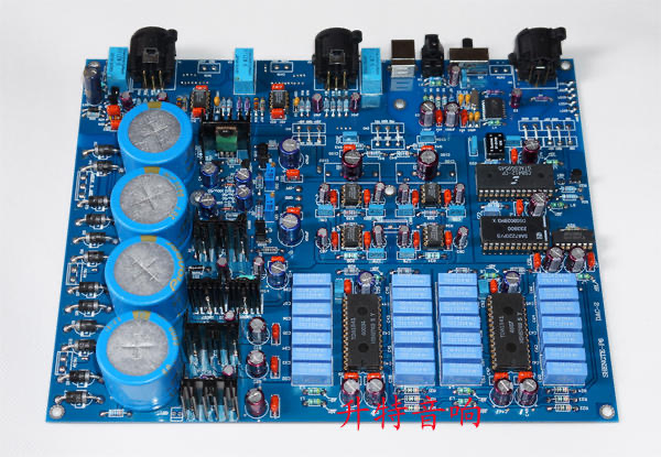

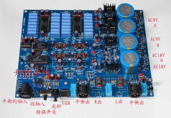

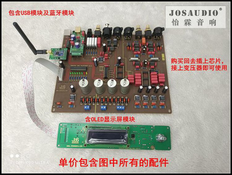

    Em thấy có mạch DAC chạy 2 con TDA 1541 khá hầm hố, có bác nào dùng hoặc có thông tin chia sẽ giúp

    Theo mình chỉ gắn 1 con là OK.
    Gắn 2 con, nó không thể nào khớp pha 100% nên độ lệch đó chúng ta hay tưởng nhầm là tiếng dày lên.
    Gắn hai con, mạch chạy không ổn định và có lúc bị câm tiếng luôn. Mình đã gặp trường hợp này.

    Đồng quan điểm với bác. Lắp 2 con chỉ khi nào dùng cho trái phải từng con một hay một con signal (+) và một con cho signal (-) thôi.
    Pha em nghĩ sẽ không lệch mà là lệch về biên độ khi đấu song song.

    Cám ơn bác. Bác cho ý kiến với mạch này giúp

    Mình chưa từng dùng qua board dạng như trên nên chưa có kinh nghiệm bác ạ.
    Board mình thì hai con 1541 song song nhau, mình tháo ra 1 chỉ nghe 1 thấy tiếng nó trong và sắc sảo chi tiết hơn. Chỉ có điều có vẻ nó không còn “to mồm” bằng lúc gắn 2 con.
    minhtuan110qt likes this.

    tiếng cũng khá ok bác, e ko nghe bolero nên ko biết có hợp ko. Bác thích thì đổi opamp cho tiếng hợp với mình cũng đc.

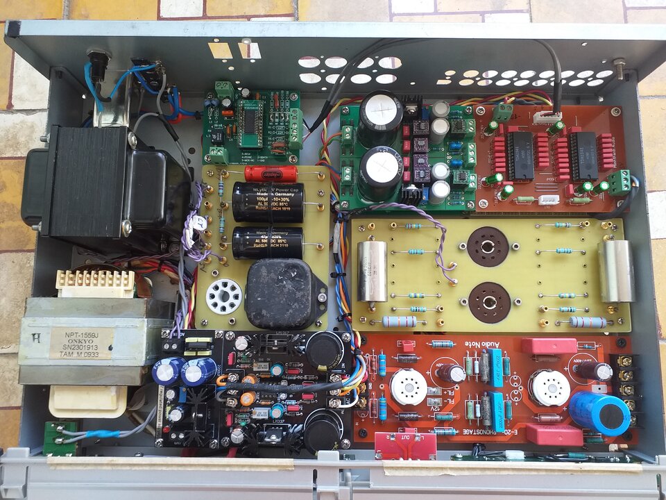

    Cái TDA1541 của em tèo rồi, chẳng hát hò gì nữa. Chắc trước cấp áp cho buffer đèn cao quá nên ngủm, không biết nó có tiêu theo hiệu ứng domino không.
    Giờ em phá ra làm lại, bỏ bớt mạch đi cho gọn và đỡ nhiễu.

    Thì em nghĩ tèo đèn đầu ra nên tda không hát nữa, mà chuyển qua opam nó cũng không hát.
    Em đặt mua 4 bộ, 2 đơn, 2 đôi về quy hoạch lại. Chiều nay cũng lọ mọ làm lại mấy con ic CD4051B dồn, tách kênh, bữa hàn rối quá.

    Hi.hi... may quá nó ngủm phần DAC thôi bác. Pre, phono thì vẫn ngon, nhưng giờ em phá tanh bành, quy hoạch lại mong là nó hơn trước. Cận ngày rồi nên Tết này không được nghe, em đang gom kl được chút cố gắng quý 1 năm nay bàn giao cho gia chủ :p
    Đau đớn lòng nhìn em lần cuối :D:D:D

    Chậm tiến độ. Bung bét giờ mới tạm xếp gọn lại

    Dây i2s em câu qua mạch secletor đặt ngay dưới bo opamp. Cũng ngắm nghía mãi rồi bác. Đặt trên bo DAC nó che mất cái đẹp :(
