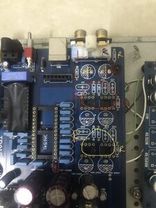

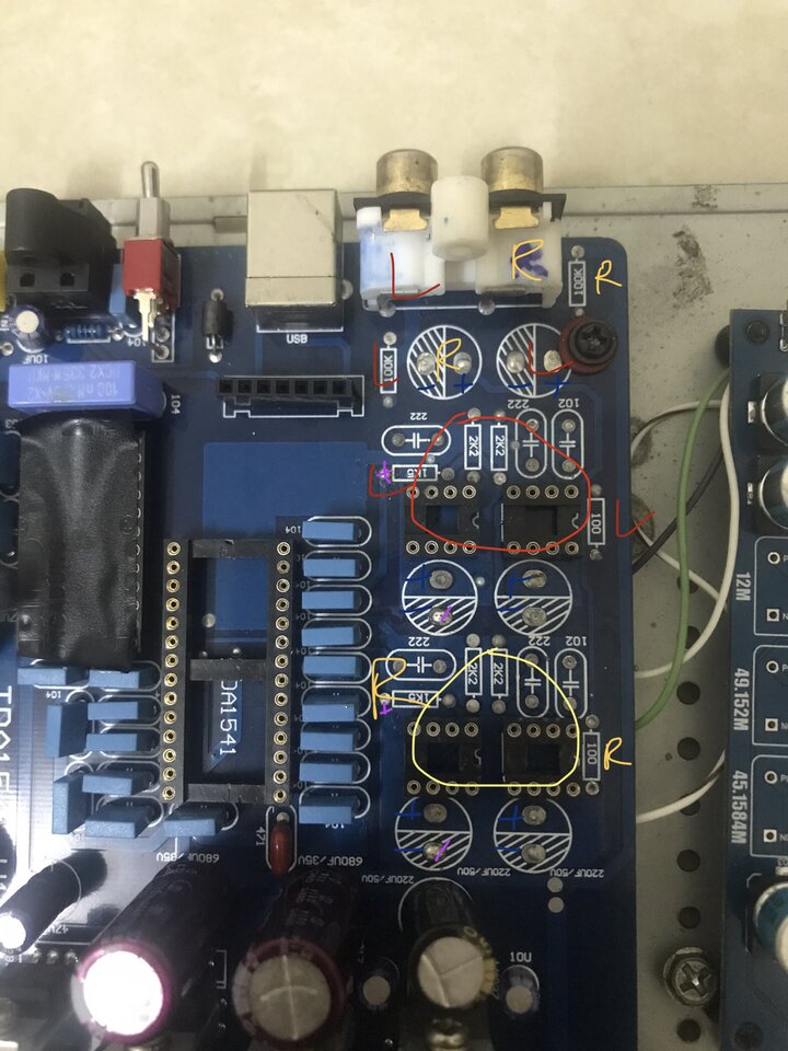

    Các bác hỗ trợ mình mạch dac tda1541
    minh đang sử dụng i2s,nghe hơi rè kênh trái, mình tháo ra hàn lại toàn bộ đường left , right chân 6 và 25 từ dac . hiện tại mất tiếng và nghe rè . Mình dò thử theo schematic mà ko ra. Cám ơn các bác !

    thêm hình đường left, right
