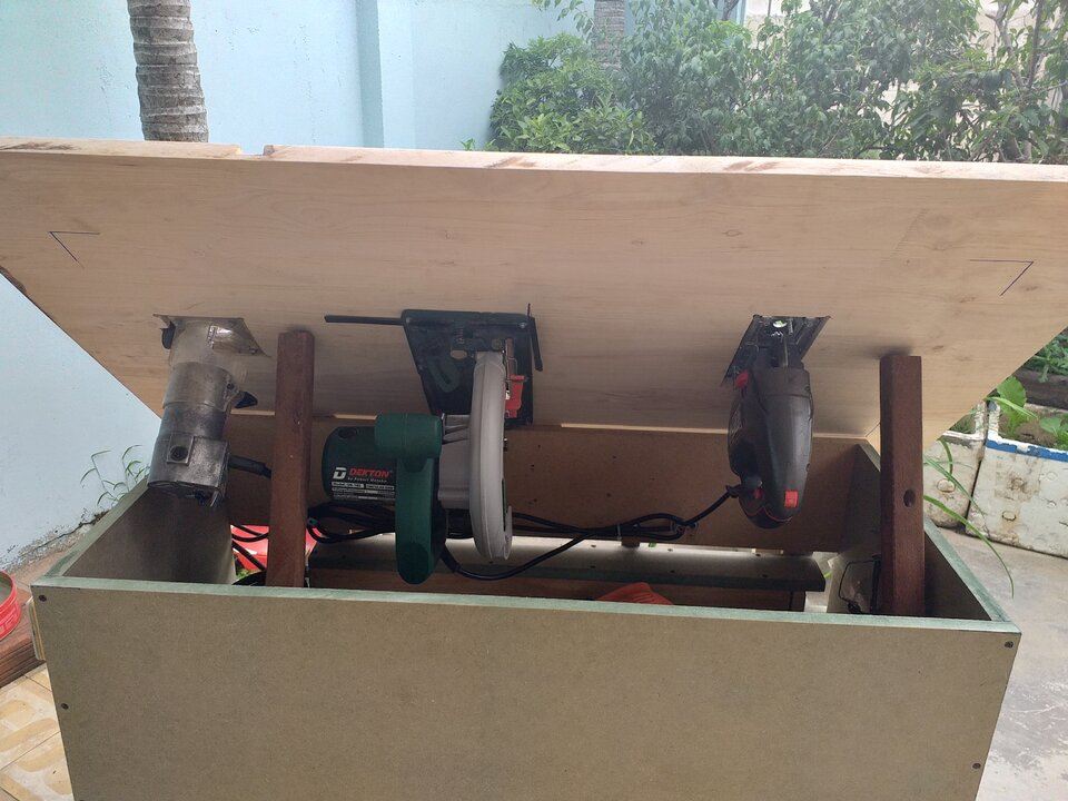

    Nể bác lun -có cái bàn công cụ ba trong một.

    Đúng rồi bác, cái bàn này em tự đóng, tuy không được xịn xò như thợ mộc, kiểu thợ đụng nhưng dùng tương đối chính xác :D

    Cho em xin cái bản quyền tết này về dựng cặp loa 200lít. Trước giờ toàn kẹp thước cắt xong mài rã tay lun.

    Bản quyền gì đâu bác, cứ vừa làm vừa nghĩ vừa lướt youtube là mần thôi.
    Giới thiệu các bác sản phẩm đầu tay nịnh bà xã sau khi dựng bàn 3 trong 1 :D

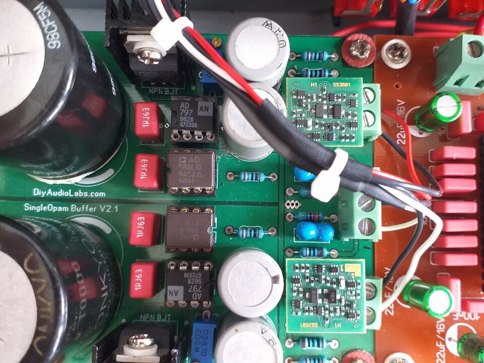

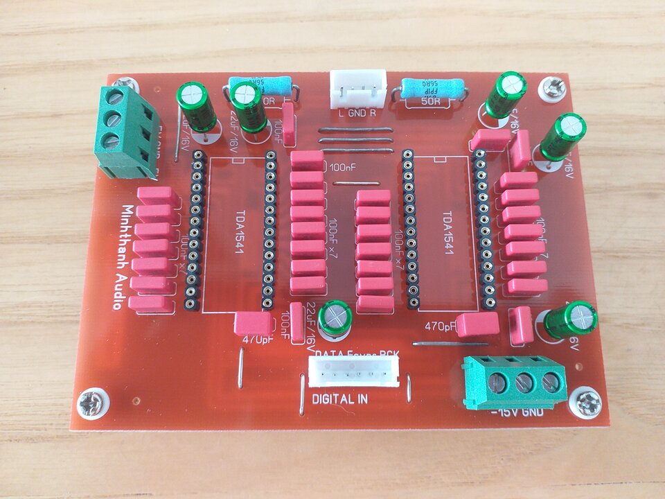

    Bác dùng 2 con TDA chạy song song hay sao vậy? nghe thế nào so với chỉ dùng 1 con.
  11. nguahoangphonui
    nguahoangphonui Advanced Member
    28/9/17
    2.374
    905
    Dùng // 2 con công suất thấy lớn hơn, tiếng cũng chi tiết hơn, các dải tương đối tách bạch. Em xuất qua mạch opam đơn, dùng ss3601.

    bo dac dual này ở đâu bán vậy bán . Mình quan tâm

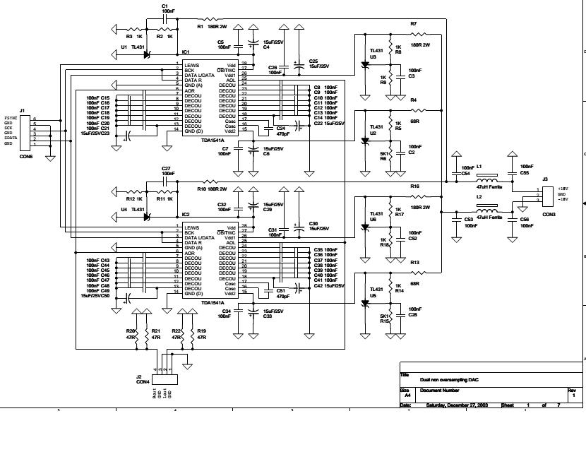

    sơ đồ dac , I out ra con trở 50 , rồi buff ss3601. phần ss3601 có dùng lọc không bác

    Bo này shop minh thanh có bán, nhưng giờ không thấy shop kinh doanh trên này nữa.
    Buffer opam thì chỉ cấp nguồn thôi. Em mua mạch về hàn.
    Trước em mua bo Single và Dual. Hiện đang dùng Single.

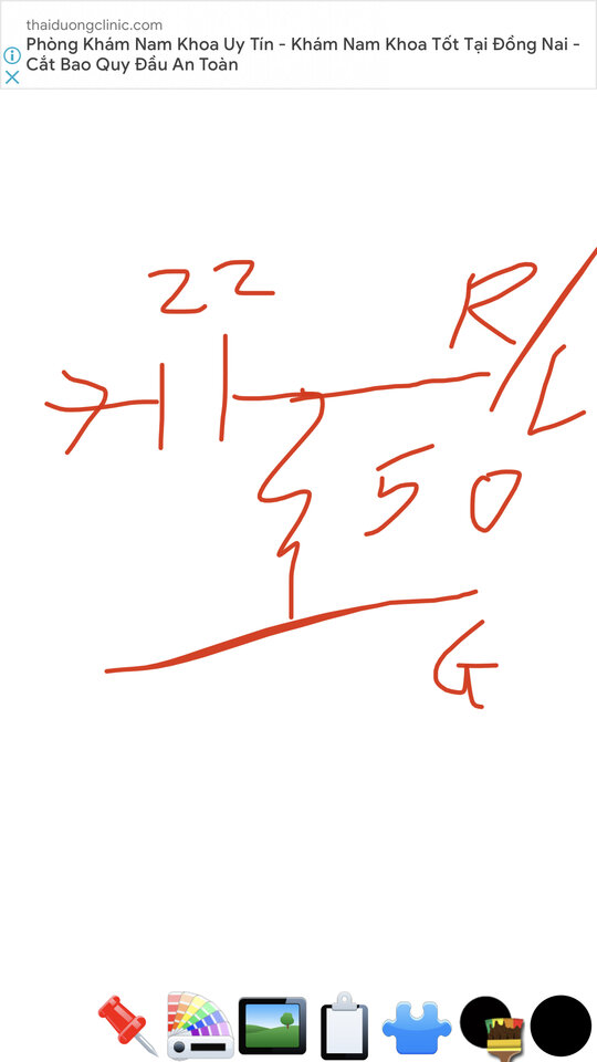

    nhờ bác xem dùm mình, sơ đồ I out như vầy phải ko bác
  16. nguahoangphonui
    28/9/17
    2.374
    905
    Nó không phải như vậy.
    Bác xem sơ đồ này tham khảo.
    tiendatbh and TQ_Audio like this.

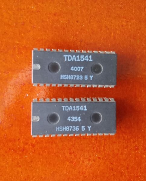

    Em còn dư 2 con TDA1541 tháo dự án buffer 6dj8 của bác Gia Huy mấy năm trước.
    Để không cũng lãng phí,bác nào đang có dự án thì em gửi tặng.(Em chỉ gửi tặng cho bác nào đang có dự án thôi nghen)

    roberdlee Advanced Member
    9/4/07
    332
    456
    Để cho e đi sếp, e có quả bo của a Vi tiểu bảo cho , e đăng ký nha. Cảm ơn sếp
