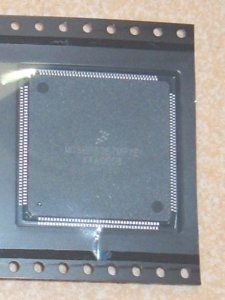

    anh macao ới tí hỏi tí, tí cần hàn 1 con IC LQFP 160 pin vậy làm sao để hàn, hàn lên phíp mới tinh chứ ko phải tháo ra rồi hàn lại. em nó trong hình đây ah. em ko có mỏ hàn hơi mới chết.

    Cái này nên hàn bằng mỏ hàn xung (DC) vì IC rất nhạy với tĩnh điện, hàn bằng đầu dẹp. Cần có FLUX để hàn dễ hơn. Nếu Tí chưa hàn được thì đem qua chỗ MC làm giúp cho.
