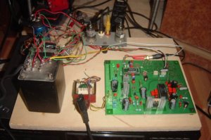

    Kính các cụ,
    Dự án của em không biết bị ma làm hay sao ấy! Lắp được một kênh ngon lành không ù xì gì cả đến khi lắp nốt kênh kia thì cả hai kênh đều ù xì và chỉ kêu lí nhí thôi

    14
    Cuối cùng dự án của em cũng hoàn thành.
    Có một số vấn đề em gặp phải như sau:
    2 con trở: R33, R34: khi em dùng 52ohm ù rất to tiếng bé. Thay bằng 2 con trở 44ohm thì có kông ù nữa và tiếng có vẻ ổn. Em sẽ tìm thêm con trở 33ohm xem kết quả thế nào.
    Cảm ơn planet đã làm giúp mạch và cung cấp linh kiện. Cảm ơn tất cả các bác đã giúp đỡ về linh kiện và tư vấn.

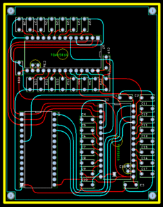

  16. Planets
    Planets Advanced Member
    6/12/05
    2.228
    241
    Các bác xem này.

    241
    Các bác cứ hoàn thiện DAC với 1 con tda1541 đi đã.
    Các bác nên cho em nó thi đấu với những máy có đẳng cấp chạy 1 con tda1541a. Nếu chưa thắng được thì nên mod tiếp đã chứ đừng vội lắp 2 con.
    Bao giờ 1 con tiếng hay rồi chồng 2 con cũng chưa muộn.

    2.228
    241
    Khi lắp chồng 2 con theo thiết kế như trên của em thì hai hàng tụ 0.1uF hai bên con 1541 trên board chính bỏ hay không cũng khác khác gì vì chúng sẽ ko được nối vào mạch.
    Có bác nào cần PCB thì báo luôn để em đi đặt vì mỗi lần đi làm cũng hơi mất thời gian mà chỗ nhận làm mạch họ cũng không thích làm số lượng ít.
