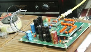

    Đây là hình DAC card chạy 2 con tda1541a. Đang test chạy rất tốt. Tuy nhiên em chỉ có 1 con tda1541a để đảo qua lại giữa 2 đế cắm nên chưa thể phát biểu gì về âm thanh của 2 con sẽ như thế nào.
    Khi cắm 2 con sẽ phải thay đổi trị số 1 số linh kiện em sẽ post chi tiết sau.

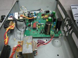

    Kính các bác,
    Đã bác nào lắp thử mạch 2 x TDA1541 của bác planet chưa? Tôi lắp rồi nhưng không thấy kêu cũng chẳng biết bị bệnh gì nữa.

    con TDA của bác là con trơn hay con có A , nếu con trơn thì chân số 2 phải nối với chân số 4 thì nó mới ra tiếng .hình như là bác Planet có nói về vấn đề này rồi thì phải .

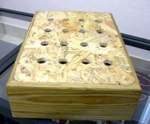

    Mãi mới lo xong cái nguồn và cái... này
    Chuẩn bị quấy quả đồng chí Planets nhà ta một trận đây :wink:

    Cái chassis này trông hay đấy nhưng bác ko cho đèn đóm nhô lên à?

    Bác trông có thấy quen không :p, mà bác có để bóng nhô lên không nhỉ :?:
