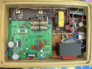

    Báo cáo ngài DAC man, đêm qua quả "Non-oversampling dual TDA1541 DAC kit" đã kêu rồi ạ.
    Đưa vào sát si, đấu nối dây, đóng điện là kêu ngay. Trong veo, không hề ù xì. :lol:
    Nhưng có một vấn đề là tản nhiệt của sò ổn áp lắp trên bo mạch 6DJ8 tube buffer rất nóng, sau 10 phút chạy sờ tay vào thì phải rụt lại ngay lập tức :cry:
    Em đã đo thử điện áp cấp cho bo này thì thấy các đầu vào 230-0-230, 6v3 đều chính xác. Tuy nhiên điện áp ở đầu 9v thì hơi cao, lên đến 9.75v.
    Liệu đó có phải là lý do không?

    bác dùng đèn nào? Tản nhiệt của bác có to không. 9.75 V thì cũng hơi cao nhưng theo em không ảnh hưởng mấy.

    Em dùng đèn ECC88, tản nhiệt thì chính là cánh tản nhiệt theo kit. Hình như cũng là một loại với tản nhiệt trong DAC của bác.

    Bác thử rút đèn ecc88 ra đo điện áp đốt tim xem bao nhiêu và xem không cắm đèn để lâu lâu có nóng không.
    Cái của em đã từng cắm thử 6h1p dòng đốt tim gấp đôi ecc88 mà cũng không thấy nóng lắm.

    Bác kiểm tra lại trị số 2 con trở này xem có đúng không:
    R37= 820R
    R38 = 3K3
    À mà bác đừng cắm cả ecc88 với 6c45pi cùng lúc nhá. cái công tắc chuyển chỉ dành cho B+ còn đốt tim thì nó không có công tắc nên nếu cắm cả 2 loại đèn cùng lúc thì con ổn áp sẽ bị quá tải đó.

    Em xác định trước là chỉ dùng ECC88 nên không dùng contac chuyển mà hàn tắt luôn đường B+ trên PCB cho lành.

    Các con trở R37, R38 đều đúng trị số.
    Để tay vào điện trở R4=6.8K cũng thấy rất nóng :roll:
    DAC vẫn hát bình thường, nhưng em không dám nghe quá 4 bài.
    Dig. cam bị cháy CMOS nên em gửi tạm bác cái hình nhòe này:
