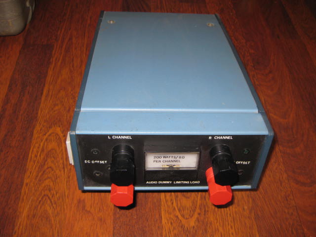

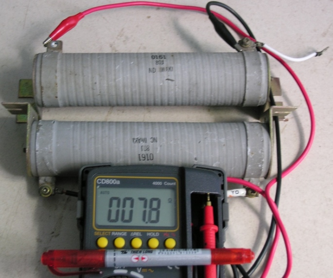

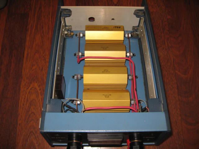

    Ví dụ trực quan, của lão bên Xã đoàn gầm cầu :mrgreen:
    http://www.vnav.vn/forum/viewtopic.php?f=10&t=51986&start=18050#p2047742
