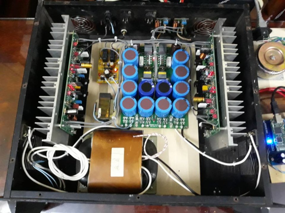

    Sau 1 thời gian tìm tòi và học hỏi em cũng đã xây dựng đc 1 chú ampli cho riêng mình.

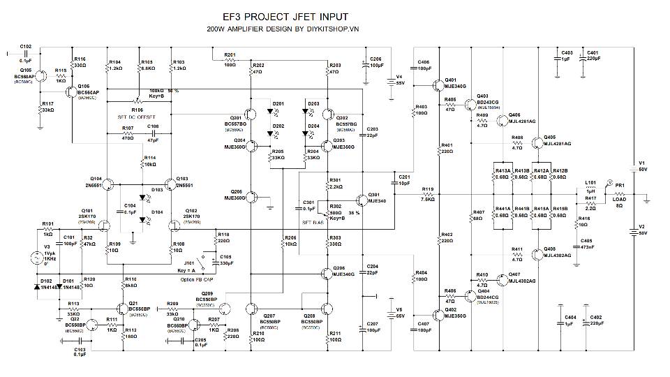

    Đây là 1 chú ampli class AB với đầu vào là jfet input, đầu ra là BJT theo cấu trúc EF3 ( khả năng chịu tải khá tốt so với cấu trúc ef2) . với option dùng tụ hồi tiếp và không dùng tụ hồi tiếp giúp dễ dàng biến đổi chất âm theo ý thích.

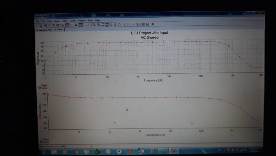

    Giả lập trên soft với băng thông tầm 1Mhz và noise đạt -93db . trên thực tế mạch test biên độ bắt đầu suy hao nhẹ ở 120khz trở đi và noise AC đầu ra vào khoãng 3-6mV khi hở input.
    Cảm nhận âm thanh ban đầu khá là ấn tượng .

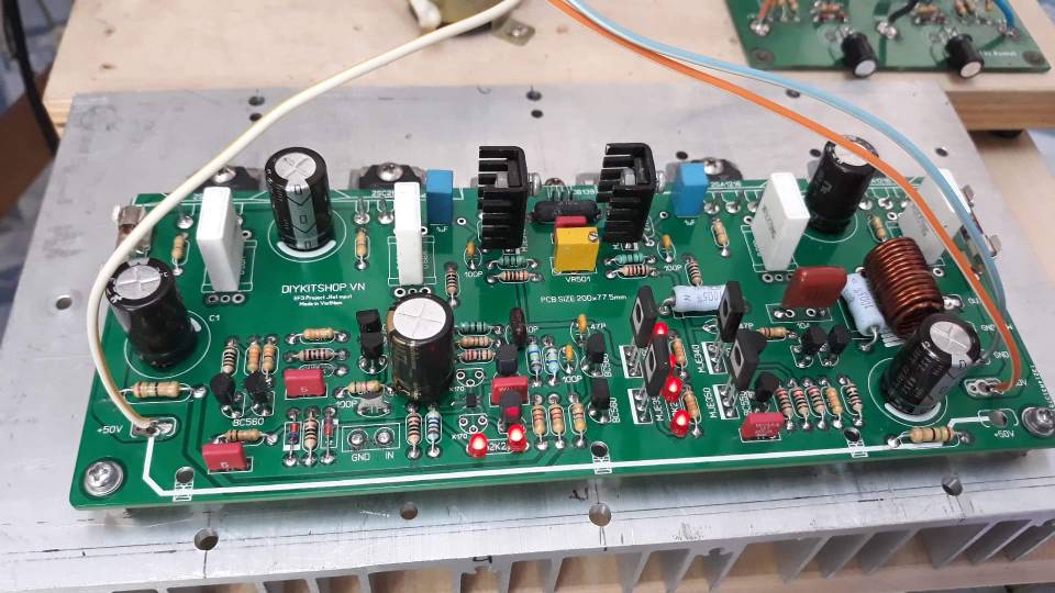

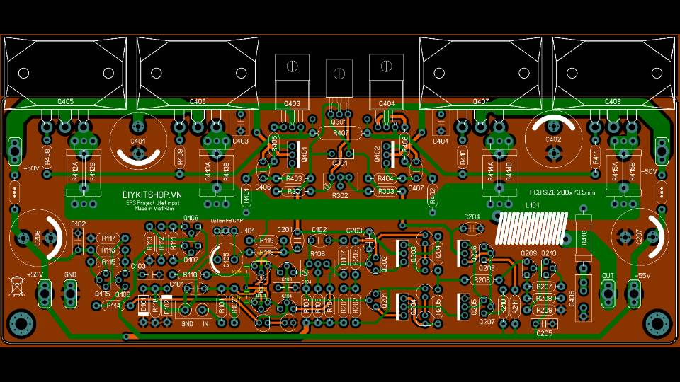

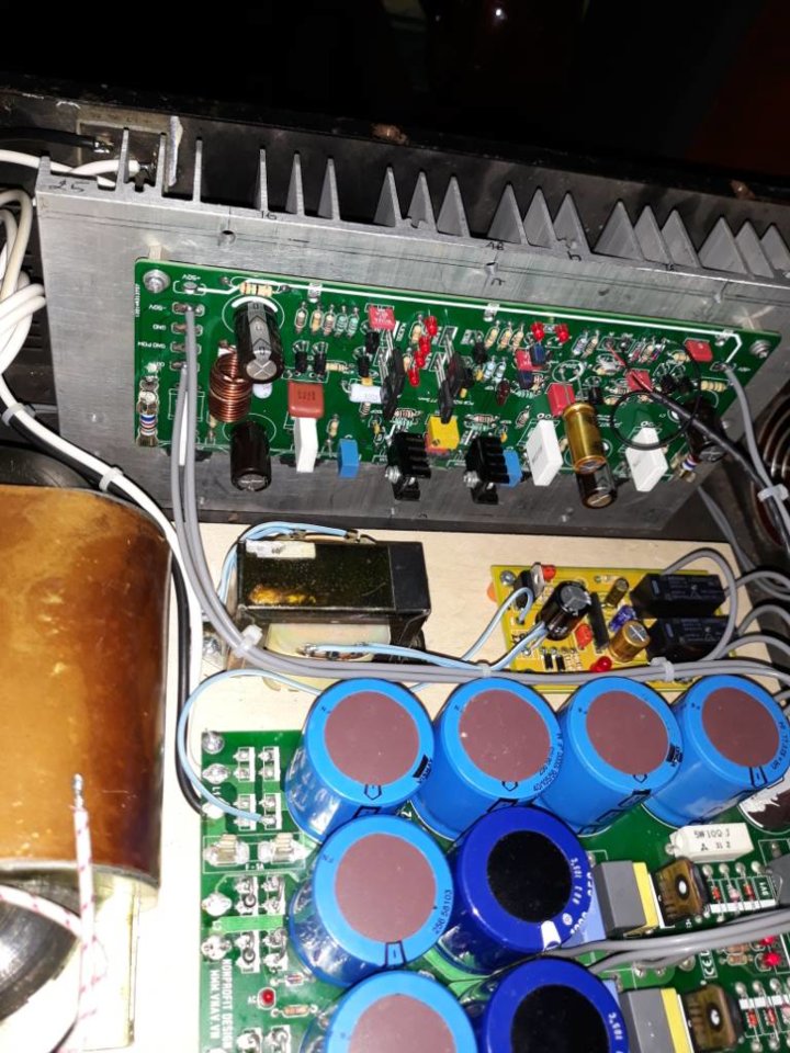

    Em đã thử nghiệm thành công trên ảnh pcb thật và ảnh layout là pcb chính thức. Âm thanh hết sức tinh tế , với jfet đầu vào cho âm thanh chi tiết lung linh, kết hợp bjt đầu ra tạo nên sự hài hòa tổng thể. Em nó đã vượt mặt tất cả những chú sr200 mà em đã từng làm và nó là một con class AB bình dân mang phong cách DIY thực sự.
    Hôm nay em đưa lên đây muốn đóng góp, chia sẻ cho mọi người và mong được sự góp ý xây dựng của các bác đàn anh đi trước . Screenshot_20180625-063441.jpeg Screenshot_20180615-192036.jpeg received_854749788065162.jpeg 20180603_211817.jpeg 20180603_213646.jpeg IMG_20180625_074722.jpeg

    Em đang cho chạy thử trên nguồn GM3 không có regu VAS. Đang xây dựng tiếp bộ nguồn VAS cho em nó.

    Các bác không quan tâm vì cặp jfet phải macher,rút king nghiệm từ F5.hào hứng nhiều nhưng rơi rụng củng nhiều vì cặp jfet macher

    Jfet kênh N matched đầy mà cụ. Đồ cổ thì 2N5565, 5564, 5566,... 2N3958, 2N5196, 5197, 5198, 5199....K389, K146,K129.......mấy con này đâu có khó tìm cụ. Đồ mới thì có con jfet smd bác chủ đang chuột bạch đấy.

    Các bác đừng lo vụ jfet, em chọn jfet 2sk209 của onsemmi rẻ bèo, hàng nhiều dạt dào và thông đao khá tốt.

    Amp này tiếng nghe tốt lắm hay ở giải cao , cặp visai đầu vào phải tốt , mình đang sử dụng k170 tháo máy , đóng điện chạy liền ,chỉnh đc ofset bias lên xuống nhịp nhàng , ai có pcb ráp nhanh đi để có đồ chơi tết
