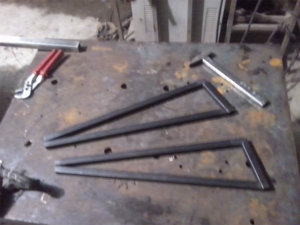

  21. DIYodira
    DIYodira Advanced Member
    22/2/07
    788
    Và đây là thành phẩm của hôm nay
    Ngày mai cố gắng tranh thủ em mày mò tiếp :D

  24. garbolino
    Trông giống vì kèo nhà quá, bác lực sĩ ơi, bác định làm chassis hình ngôi nhà ah.
  25. DIYodira
    22/2/07
    788
    Bác nói không sai, chassis chính là ngôi nhà cách điệu cho amply, em sẽ cho Bác bất ngờ với ngôi nhà này, tất cả em sẽ làm bằng tay hết, từng chi tiết nhỏ đến lớn, chỉ có mặt trên thì em cắt bằng laser vì tole dày tới 3 li :D
