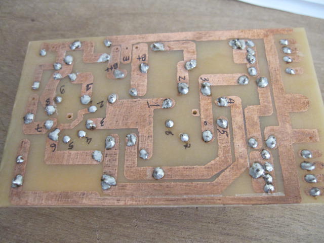

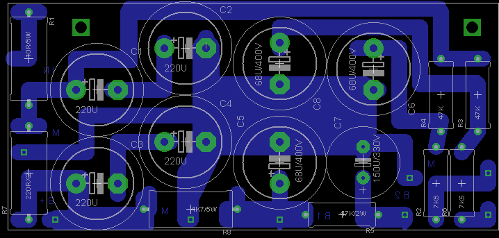

    mạch vẽ . phần nguồn tích hợp gọn gàng.

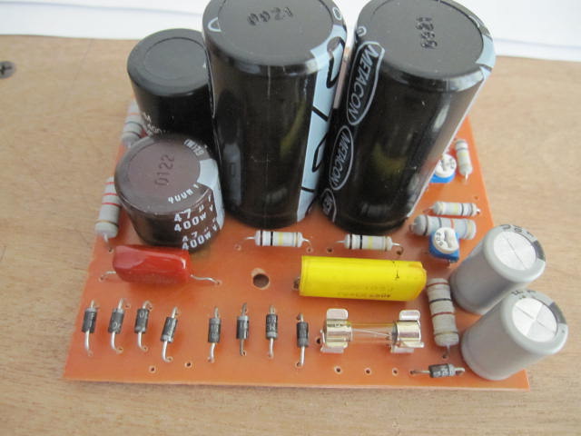

    Amp của em trong thời gian thi công:
    Các bác chém em nhẹ thôi nhé!

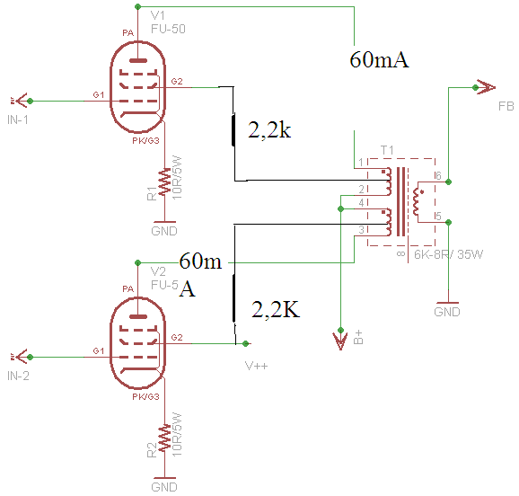

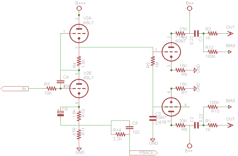

    tôi xin pót sơ đồ mạch các bác chỉ giáo cho
    mạch trên tôi chia làm 2 phần .phần pre và pow

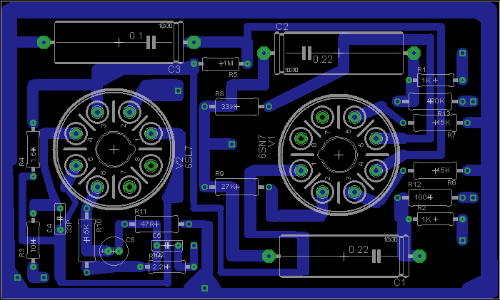

    đây là phần mạch in.

    Em nghi mạch Bias ấy em sợ bị đỏ Phiến! Bác lắp thế nào em không biết nhưng em bị.

    chào bác. đỏ phiến là do bác chỉnh sai chế độ làm việc của nó.lúc đầu e cũng gặp phải tình trạng này.
    -e có vài ý gửi bác tham khảo.
    -bật amp lên khoảng 10p.ta mới chỉnh đèn nóng đều chỉnh sẽ chính xác.lúc chỉnh k cho tín hiệu vào,vặn volume về mức 0.lúc chỉnh nên vặn VR từ từ k nên vặn nhanh đột ngột.
    -kẹp một đồng hồ đo mA vào plate bắt đầu chỉnh dòng 50-60-70 mA....setup lại từng vị trí làm việc đó
    -dùng ốc xì lô .cho tần số thử 1khz để thử tại các điểm làm việc 50-60-70-..mA đó.điểm làm việc nào đạt công suất và ít méo nhất ta setup lại.
    mình vẫn hay dùng cách trên để chỉnh vì hầu hết các đèn này ăn dòng khác nhau, chỉnh votl sẽ k được chính xác.
    chúc bác vui. :mrgreen:

    Có thể Bác hiểu sai ý của em, em sợ tụ lọc âm cho từng bóng co thể bị ảnh hường vào mạch Bias và Rg 50K hơi nhỏ.
    Kính bác!
    Em thử để G2 ở 260V bias 34v............ bass bùng nhùng và nghẹt :( không chấp nhận được.
    Tạm thời em làm thế này:
    Bias -72V nghe tạm :arrow: em đang mod tiếp. Bây giờ không dám vật lên vật xuống nữa, em để cố định nghe đến đâu bồi bổ đến đấy. :)

    -mỗi người mỗi cách làm khác nhau, cách nghe cũng khác nhau.những mạch mình pót trên,mình đã tính toán và thực hành khá thành công.
    phần bias lọc khá kỹ nhằm giảm thiểu dao động,giúp âm thanh được chững chạc,sạch hơn.phần nguồn mình thiết kế nắn cầu diode riêng nhằm để sau này muốn sử dụng đèn có thể tận dụng.và thay con trở 220R bằng cục lọc choke khá tiện dụng.
    -phần votl g2 cũng được tách riêng biệt nắn lọc kỹ.
    mạch này mình nắn diode. B+ 460V. V++ 275 V. bias 55v.
