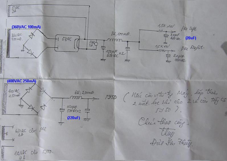

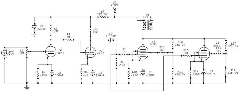

    Còn mạch thì em mò được trên mạng 1 cái mạch PSE cho GU50 từ lâu rồi và 1 cái trên 4rum của bác Bacuc, em cũng đã contact với bác Bacuc để hỏi cách làm nhưng hiện tại cái nguồn theo mạch của bác Ba khó tìm (em đang định quấn lấy đấy ạ) nên em vẫn chưa tiến hành được là vì vậy.
    Em post luôn cả 2 mạch lên đây (em xin phép bác Bacuc nhé).

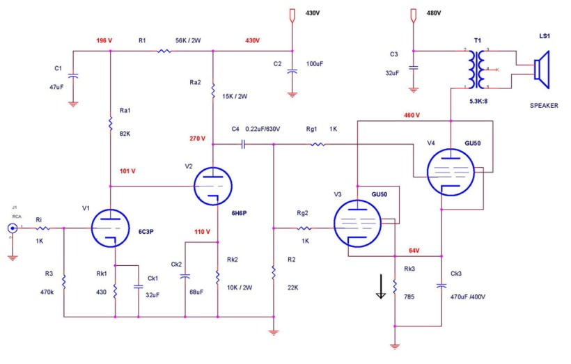

    Cái mạch em lấy được trên mạng thì phần Nguồn của nó thế này:
    Power transformer is
    Toroidal power transformer is 300Watts
    Primary 220V ,
    Secondary 320V.07A : 6.3V5A :6.3V5A :40V 0.6A
    You can use if you have transformer 300-320V 0.5 A but you must have 2 * 6.3V and 4 A for filament
    For GU50 you need 12.6V 0.8A - filament
    40V is for bias or for PL519 (40V 0.3A) filament
    GU50 in parallel need about 200 mA per chanel

    Các bác cho em hỏi mới: với GU-50 thì Vg2max = 250V, cùng lắm thì 300V là hết đất => như vậy với mạch đầu tiên thì :shock: à.

    Chơi cái mạch ở hình GU50 Parallel SE edited-1.jpg của bác Bacuc hả bác. Vậy thì em phải đi kiếm thêm cục Choke và ít linh kiện nữa rồi.
    Chơi mạch đầu cho nó đa dạng (!?). Bác nào đánh giá 2 mạch hộ em với được không? Em không làm được việc đó, chỉ thi công theo bản vẽ thì được thôi.

    Em cũng đang làm theo mạch đầu đó bác. Vấn đề Vg2 max 250V thì bác bacuc có nói gắn con trở 100ohm giữa G2 và Anode (hoặc làm cái role) thì không sao. Em mới quấn một cục OPT thôi, hàn thử 1 bên, cũng gần kêu rồi ko biết nghe ra thế nào :D.

    Không cần gắn cũng chẳng sao đâu . Nếu bác nào lắp có vấn đề gì ta cùng nhau xem xét , riêng mình thì chắc chắn không có vấn đề gì xảy ra đâu . Cùng lắm đèn đánh lửa . . . :lol: . . . , lúc ấy mình sẽ "điều trị" cho. Sắp tới có time mình sẽ chạy PSE ГY50 có UAk= 500 VDC tức Ub+ khoảng 590 VDC .
    Với mạch ở trên chạy 6C3П-EB, nhiều người chạy rồi có sao đâu . Bác Bomoi cũng trực tiếp xem rồi . Chú ý một điểm mạch này ghép DC nên con trở Rk ở tầng thứ hai có giá trị là 10.5 K, 2W là đẹp nhất . Hiện mình chỉ dùng 10K nên tiếng cao hơi chói một chút nếu để Volum lớn .

    GU50 của em đang bị thế này ạ: em cho CDP chạy trước, bật GU50 sau, nó hát khoảng vài giây kèm theo ù nhẹ rồi tịt luôn. Trưa nay về em đo thử ở a nốt đèn 6C3P thì thấy lúc bắt đầu bật lên thì điện áp hơn 250V, sau đó giảm dần chỉ còn có gần 10V chứ không phải 101V như trên mạch (lúc về đến gần 10V cũng là lúc tiếng hát tịt luôn). Tối về em sẽ check tiếp.

    Vụ tụt dần điện áp này lạ nhỉ, do cái gì được, biến áp nguồn hỏng cũng chẳng có hiện tượng như vậy, bác thử thay đèn nắn khác xem nào. Và nhân tiện do luôn điện áp AC lúc chưa qua đèn nắn, nếu trước đèn nắn mà có điện AC bình thường thì chắc chỉ có do đèn nắn mà thôi.

    Điện áp tại 2 vị trí 480V và 430V vẫn tương ứng là 440V và 380V như cũ. Vậy là đèn van không sao.
    Em biết vì sao điện áp tại a nốt đèn 6C3P tụt thê thảm vậy rồi. Thật tai hại, cái đoạn dây nối từ R1 (56K2W) vào Ra1 (82K) bị chạm mass, có lẽ do đầu mỏ hàn của em gây ra. Đã thay dây khác rồi, trưa nay em về test tiếp. Cảm ơn các bác.

    Hic, GU50 của em la toáng lên rồi, hơi nhích volume 1 cái là biết nhau ngay, nhích ngược nó mới to cơ :mrgreen: , vui quá các bác ơi. Cảm nhận đầu tiên là khỏe, rất khỏe. Em mới xong 1 kênh, cao áp đang dùng 380V nắn lọc xong mới được 440V, cứ cho nó kêu vài hôm em sẽ chuyển sang cao áp 420V. Từ giờ đến mai em sẽ "tất toán" nốt kênh còn lại, đấu lại cái Volume cho đúng chiều, thay 1 số linh kiện tốt hơn 1 tí, và nhét nội tạng vào ổ bụng, chứ giờ trông kinh lắm.
