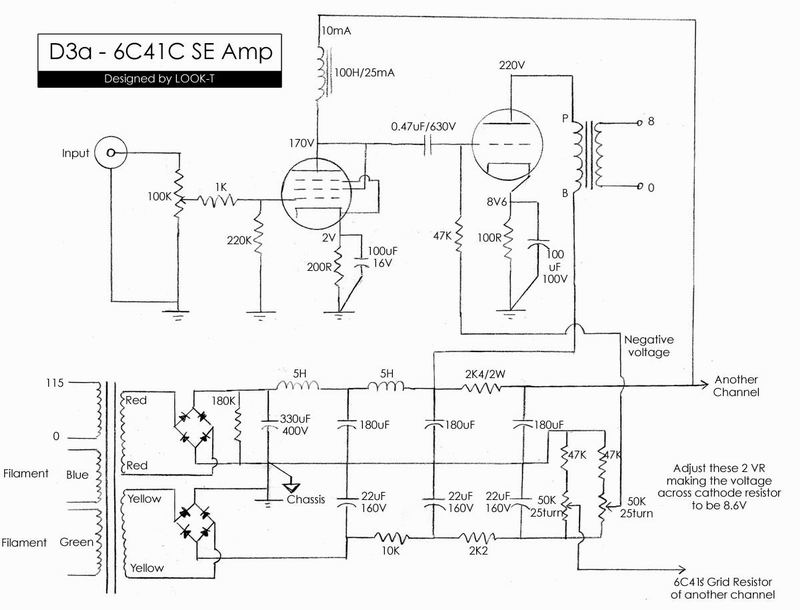

    Nấn ná mãi rồi cuối cùng cũng phải triển khai dự án của mình, cũng là để chảo mừng Cách mạng tháng 10 có ý nghĩa.
    Đầu tiên em dự kiến sẽ chơi mạch này, mong các bác bớt chút thời gian cho em xin ý kiến vàng ngọc để chuẩn bị
    Em xin cảm ơn trước

    Nhưng hình như D3A không phải đèn Nga, nên đề nghị bang chủ chuyển sang dùng đèn khác cho toàn Nga. 6J9P chẳng hạn (đang có khuyến mãi lớn đấy).
    Còn nếu khó khăn về đường xuất âm thì chơi OTL 6C41C cho nó... hoang nguồn :mrgreen:

    Dzê em đề nghị 6C45P-E là ngon cơm.

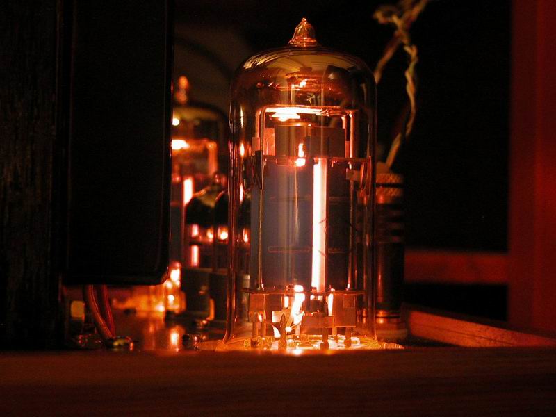

    Có lẽ cũng cần phải có một buổi contest đèn Nga thật các bác nhỉ. Riêng em thì chỉ mong ước có một buổi contest nho nhỏ cho đèn... ổn áp.
    Em này chính là 1/2 của bóng 6C33C các bác ạ. Mong muốn của em chỉ là thông qua dự án này học hỏi thêm nhiều điều bổ ích để đi tới một dự án mới hoàn thiện và hay hơn (xu thế chung mà).

    Để góp phần tiết kiệm cho nền kinh tế đất nước trong bối cảnh gia nhập WTO thì khuyến nghị bang chủ TC nên giảm bớt hàm lượng sắt thép trong dự án của mình. Cụ thể là mạnh dạn bỏ ý định dùng choke tải mà thay vào đó bằng một trong 2 phương án tải anode sau:
    1. Dùng linh kiện bán dẫn để tải. Mosfet IRF830 và IRF450 bán đầy, 5K/chú.
    2. Dùng đèn 5 cực để tải theo mạch MU Stage.
    Mà tại sao cứ phải làm theo cái mạch có sẵn trên mạng nhỉ?

    Bác Bạch Dương nói đúng vân đề của bạn , theo thiển ý của mình là vậy :
    Nếu bạn dùng đúng Uak=220VDC thì theo nguyên tắc thiết kế , OPT phù hợp nhất của bạn phải 3.5K tính từ đường tải
    Nếu Uak=280 VDC thì OPT= 4.8 KOm , làm tròn thành 5 KOm cho phổ biến. Mình đã chạy thử con này ở Uak=200 VDC , autobias , biến áp 2.5 KOmh . Tiếng đẹp nhưng Bass không hùng dũng như 6C33C , và quan trọng là nó rất hiếm nên khi nào có đủ 8 quả sẽ lắp chính thức
    Bạn nên theo bác BD , tải Choke có cái hay nhưng nếu bộ Core không thực tốt thì không nên dùng , đó là lý do cũng có sơ đồ tải choke nhưng không phổ biến
    Nên dùng đèn Pre pentode phổ biến khác đi để bảo đảm gain cho tầng công suất .
    Cuối cùng đế đèn Socket cũng nên tính : Nó dùng đế của 6C33C nhưng không cân đối . 6C41C có chủng loại đế riêng bằng Phíp tròn , nhìn cân đối là đậm chất " Phong thủy " hơn trên Chassi .
    Điều quan trọng nhất mình muốn hỏi bạn : Bạn có nhiều không để thêm cho mình 4 quả ?
    Chúc thành công

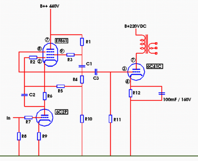

    Hóa ra thì giải pháp sử dụng mạch CCS thật là tuyệt vời các bác nhỉ, mà cái này cũng đã được cụ trưởng thôn trình bày tại VNAV rồi mà không biết mới đau chứ.
    Theo lời các bác, em đã "thiết kế" ra một mạch với tải CCS như sau. Mỗi tội có một vấn đề "nho nhỏ" là em chẳng biết tính toán thế quách nào :p
    Bác nào thạo món này thì tiện đây giảng giải luôn hộ em với nhé. Cần phải cụ thể mới được các bác ạ, nếu không em chẳng hiểu nổi :(
    Ví dụ thế này ạ: R1 = ...Ohm bởi vì....
    Kính các bác ạ

    Các bác giúp em với các bác ơi, em đang định nhờ quấn OPT và nguồn mà chưa biết tính nó ra răng đây hu hu... thấy mấy bác khoai Tây toàn sài OPT 1k tới 1,4K không à?
    Topic Active load của cụ trưởng thôn thì toàn bán dẫn :( , em đang tìm hiểu CCS bằng đèn và đã xác định được là… R2 = R3 = 1K, còn sao nữa thì khó quá :(
    Kíu… kíu…

    Nghiên cứu kỹ bài viết của ông Alan Kimel sẽ tự tính được giá trị các linh kiện. Nếu cần dịch từ Anh sang Phạn thì lại nhờ giáo chủ TC dịch hộ, rồi nhờ chưởng môn nhân dịch từ Phạn sang Việt . :lol:

    Thứ nhất dòng Ia của 6c41 rất lớn để làm tải CCS load cho nó bằng tubes chỉ có thể sử dụng chính 6C41 hoặc 6c33c mới có thể làm thoả mãn ham muốn tột cùng của bang chủ.
    , các loại đèn đớn hèn khác cái thì ẻo lả, cái thì vẽo vọt cái thì kiêu xa lắm bọn chúng là phường vô dụng mà thôi; cái mà dùng tạm được nhưng giá đã ở trên trời chẳng giúp được cho bang chủ trong cái chân Anode load gì sất cả.
    Thứ 2 : khi dùng Anode load với tubes ( giả sử 6c41) thì ngài phải có một bộ nguồn tối thiểu 200Vol DC ; I dc 400-500ma (đủ cháo loãng cầm hơi cho đèn KĐ và CCS).
    Thứ 3 : phần lọc nguồn sẽ cực khoai với riêng bang chủ bởi ngàì ở ngôi cao quý cầm quyền sinh sát trong cái bang không con dân nào dám liều mạng góp ý như tôi( ở bang khác mới dám nói đó) hí.
    Lời khuyên chân tình với ngài là giải pháp nên chọn bước 1 là CCS dùng đèn bán dẫn hiệu ứng trường( Mofet) như ngài Bạch dương đã nêu, mặt khác đi theo phương án này tôi và các anh em bên láng giềng Hắc Long giang có thể tỏ tình giao hảo cung tiến cho ngaì 1 cặp CCS với điện áp rơi Dc khỏang 20-40 vol, Iref 10ma-5A để ngài dùng thử,
