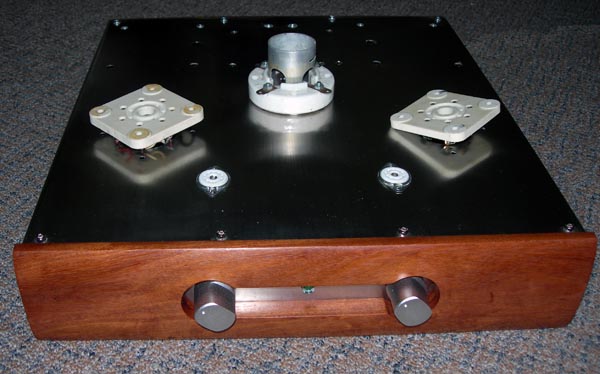

    Chassis "tầm thường" của lính :lol:
  12. haivan9880
    haivan9880 Advanced Member
    7/5/06
    856
    72
    @kool: Bác cho em biết kinh phí, chỗ mà bác làm cái chassis "Tầm thường" đó ạh. Em đang muốn mod lại cái chassis cho cái EL34 SE ở nhà của em.
    Kính bác!
  13. nck_kool
    nck_kool Advanced Member
    8/3/06
    6.580
    Tây Bắc
    Bác nghe em nói thế mà chưa nhận ra ai làm à :lol:
    Liên hệ với "người lính trẻ" nhé (tầm thường là bởi vì ông này chuyên phụ trách ăn hút tầm thường :lol: :lol: :lol: , và trong khoảng 1 tháng đã nhặt nhạnh rất nhiều thứ tầm thường về ghép vào thành cái tầm thường này hộ :p )

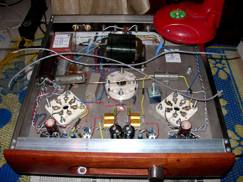

    Mời các bác ghé thăm công trường loằng ngoằng dây điện của em, chưa xong hẳn, hôm nay về mới tút lại, đo đặc. Mai kia đóng điện vậy. Thời gian này em cứ muốn câu giờ chút
