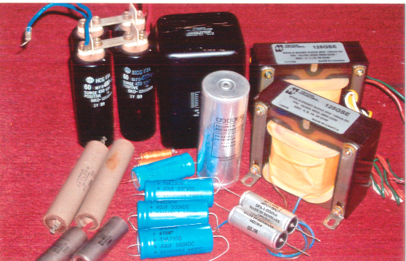

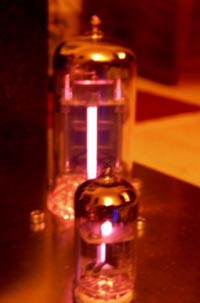

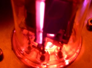

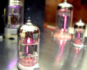

    Báo cáo các bác, thấy tình hình đội Aleph 5 đã có thêm 1 lò dán trứng ở Bang Tây Hồ, em ghen ăn tức ở khoe tiếp với các bác 1 số hình ảnh về lò nướng bánh... "Chuối" của em
    Báo cáo các bác là sau một thời gian tiêm thuốc độc, hiện tại em nó đã khá hay, hay hơn... :lol: :lol: :lol:
    Gina giáo chủ cho các tụ Solen để lọc nguồn
    Tyro trưởng môn nhân lại cho cả trở xịn, nối tầng gấu...
    Nên bây giờ... có lẽ phải rủ các bác chơi đèn Nga, mà lại là đèn ổn áp tầm thường làm quả thi đấu nhể ?
    Bác Songhong chơi không ?
    Bác Bacuc chơi không?

    Em này dải cao lan rộng, tỏa đều ra không gian (như ve kêu) có lẽ do nhiều thuốc độc
    Dải trầm thì đương nhiên rồi, rất sâu và khỏe vì em nó công suất lớn lắm mà
    Mỗi tội dải trung thì lại hơi... mộc. Mộc quá, không thánh thót, trong trẻo, điêu ngoa như 300B :(
