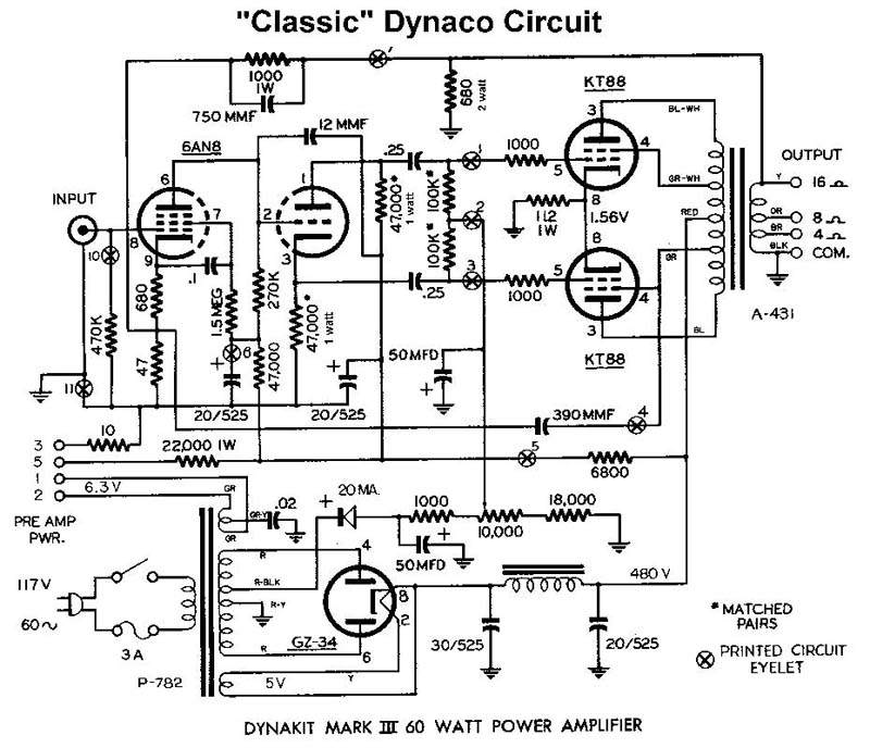

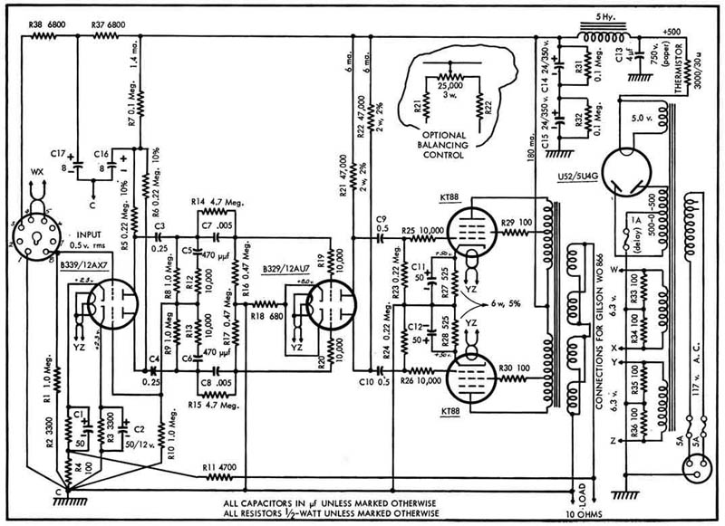

    Chào các bác .
    Hôm qua, sau 1 hồi cafe hàn huyên, bang chủ TC bang bác Nck Kool nhà ta với tất cả máu mê DIY đã tâm sự với em là sẽ lắp 1 em KT88 PP.
    Hôm nay, nhằm cổ vũ và khích lệ tinh thần DIY của bác Nck Kool, em lọ mọ tìm vài cái mạch post lên luôn cho bác ý máu. Riêng phần em, nếu được sự cho phép của bác Nck Kool, em xin dệt 1 cục nguồn phục vụ cho dự án " tuyệt vời" này của bác ý.
    Mời các bác cho ý kiến về mấy cái mạch này nhé :D
    KÍNH
