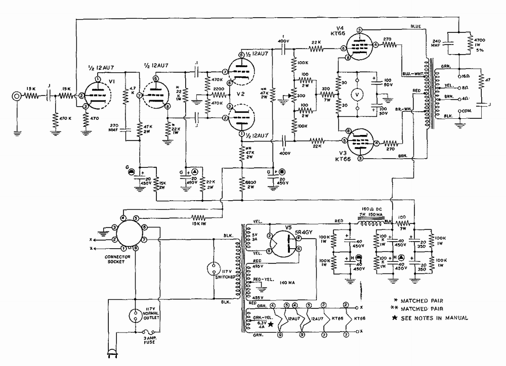

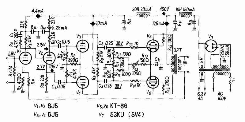

    Thôi các bác ủng hộ em cái dự án này cái nhỉ, quả này thì vướng OPT, thôi thì các bác xem hộ em mấy cái mạch xem cái nào có vẻ được em lo vụ OPT sau vậy.
    Lang thang thấy 2 cái này có vẻ cổ, OPT có vẻ đơn giản này các bác ơi. Mỗi tội ông Williamson ông ấy sài 4 bóng 6J5/kênh chắc giết nhau quá :shock:
  18. Teablue
    Teablue Advanced Member
    6/12/05
    4.259
    Sài Gòn
    Mạch Williamson được đó bác. 1 cây 6J5 =1/2 cây 6SN7 (6H8C), mạch này autobias, đấu 3 cực , OPT không có UL ... vậy là lành quá rồi . OPT 8-10K . Chỉ tốn nhiều tụ nối tầng

    Bác nghĩ là nó kêu có... nghe được không bác?
    Với lại nếu lại 6SN7 nữa thì cuộc đời của em coi như gắn với 6SN7 nên em đang... ngại bác ạ
  20. Teablue
    6/12/05
    4.259
    Sài Gòn
    Em thì thừong ráp mạch này : Tầng đầu em dùng 12AY7 , bỏ luôn hồi tiếp . Đơn giản mà hay . Đèn CS dùng 5881 tương đương KT66 ấy . Fix bias -38V

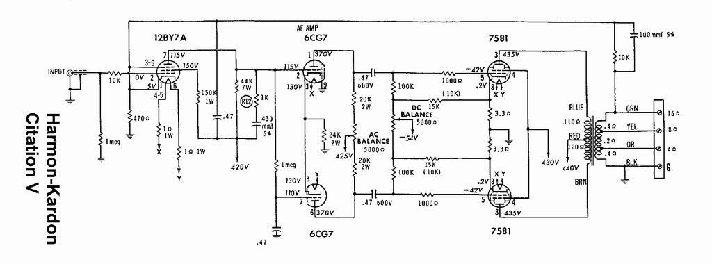

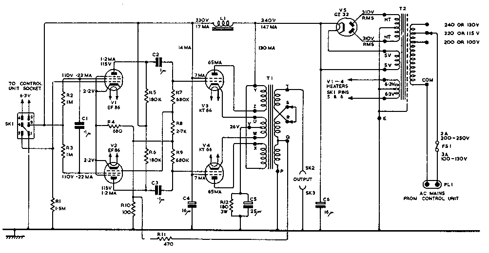

    Tiện đây em show luôn, nhờ các bác phán nốt về mấy cái mạch này. Ác cái lại chơi đủ 4 cực. Nhưng chắc tới giờ này thì chẳng ngại vì OPT ta có thể... quấn được hết rồi
