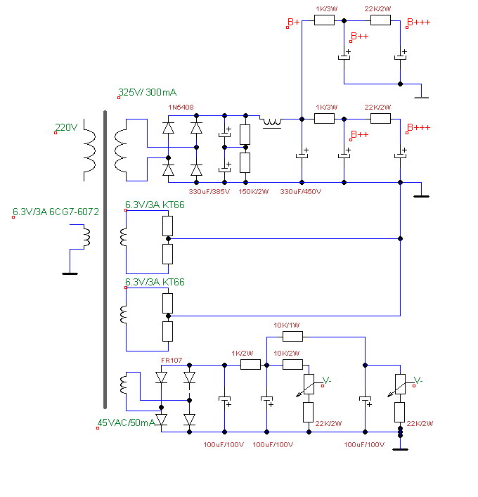

    Bác Tea ơi, em chỉ đặt hàng thôi, bác cho em thông số với
    Nhân tiện bác cho em sơ đồ quả nguồn của nó với, hơi sợ vì em chưa làm cái gì fix bias bao giờ :lol:
    Bác Danangtube ơi, anh em mình đôi bạn cùng tiến nhé, có cái gì em nhờ bác giúp đỡ nuôn :lol:

    Sowter dùng cho Williamson Amplifier (W-A) thường là max 10K , mạch W-A là cathode bias nên cục OPT cần pri inductance cao >100H với 8K . Nếu là FIX bias như mạch em pot mà thay đèn KT66 hoặc 5881 thì dùng OPT 6K6 , cục OPT sẽ nhẹ lại và CS mạnh hơn cục của W-A vì W-A dùng cathode bias
    File kèm là cục OPT SOWTER Type 8950
    @ nck_kool : Em sẽ vẽ lại mạch nguồn thực tế cho bác

    Em đang đặt hàng cục OPT push pull của Sansui đó bác Trà ơi, hình như 6K6 đúng ý bác. Quả này em trúng quả rồi, có gì bác chỉ em cái nhé :lol:
    Dự án này có vẻ suôn sẻ đây
