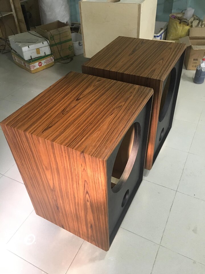

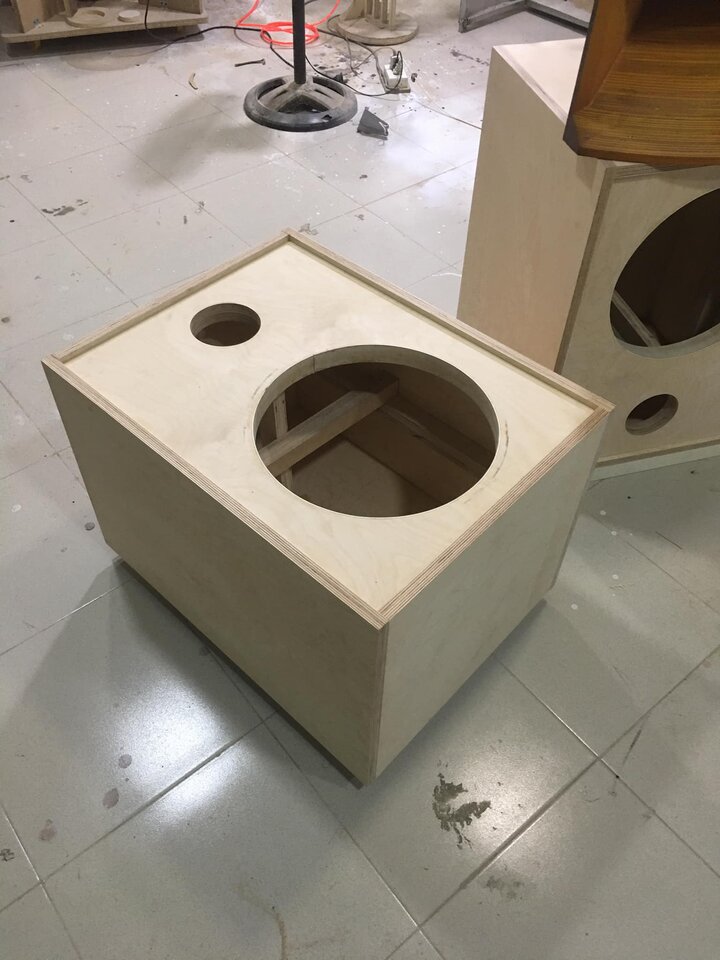

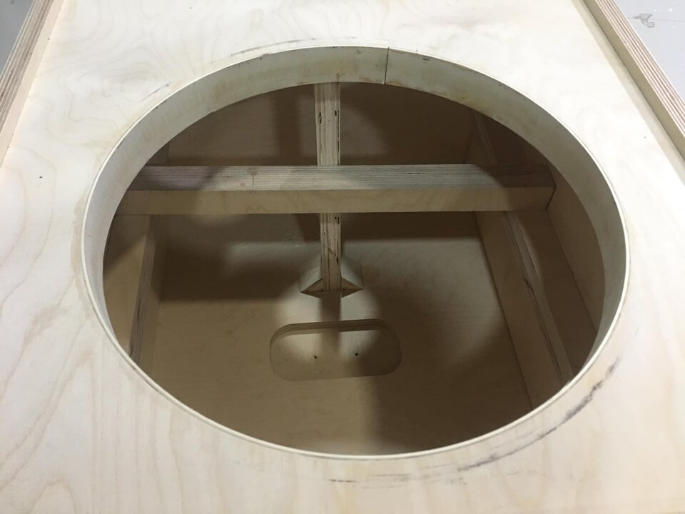

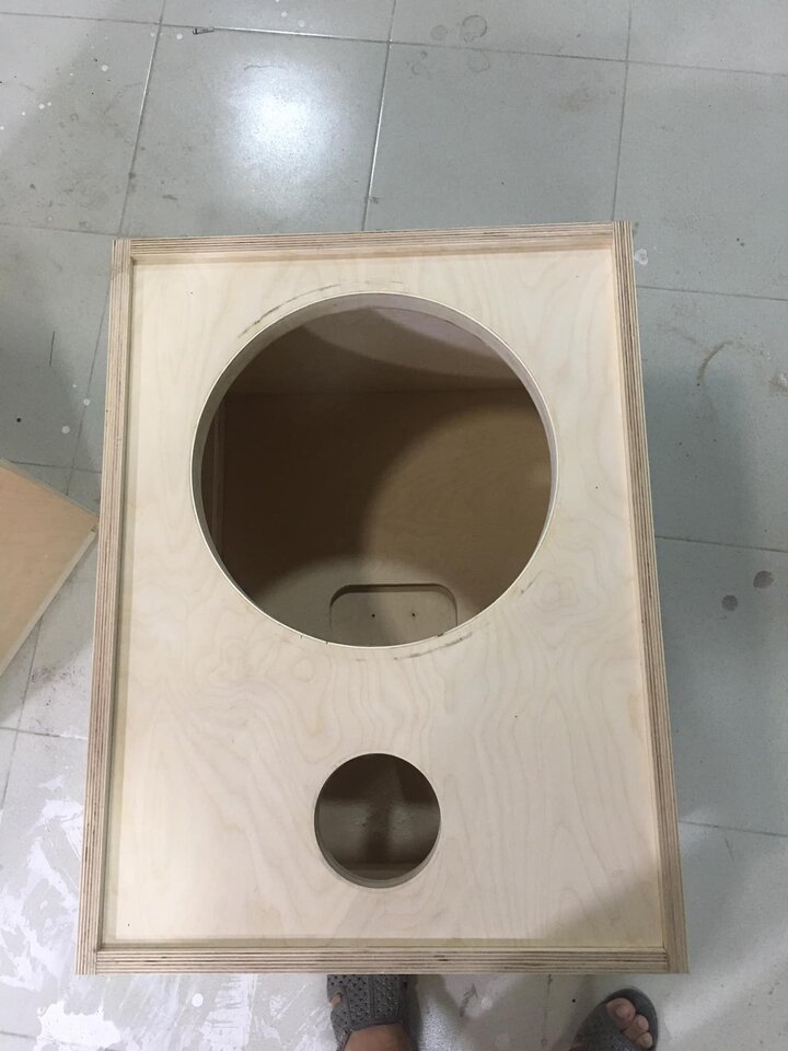

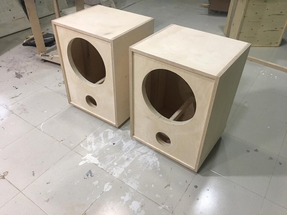

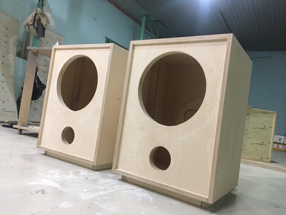

Làm thùng loa JBL B380 cho củ 2235 B1 : sau khi tìm đc bản vẽ, e chuẩn bị vật liệu, giữa các phương án gỗ công nghiệp thì Plywood là tối ưu nhất, e chọn plywood Birch của Nga cho sự đồng đều nhất, giảm độ sai lệch giữa 2 bên loa B2 : gia công , chạy cnc hết 1 tiếng, và ghép bằng keo titebond, gia cố khung xương để giảm rung cho vách thùng B3 : dán lạng , dùng gỗ veneer Rosewood để dán lạng và hoàn thiện cho loa phủ 5 lớp sơn mờ để bảo về bề mặt, giảm trầy xước
